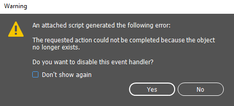

Спасибо за Listener (помню, как-то уже с ним бился года 2 назад).
Сейчас говорит, что объекта больше нет (надо будет покопаться).
Кроме того, стартаповский скрипт будет норовить выполниться при открытии любого документа. Значит придумывать идентификацию: тот ли это документ, где надо предлагать выполнить скрипт.
Вроде были где-то когда-то какие-то варианты с размещением скрипта в некотором скрытом поле документа или в Script Label'ах. Могло такое быть?
Раз говорит, значит выполняется, просто аккуратно записать все надо.

Не разобрался как передать в var myDoc = myEvent.target; открываемый файл шаблона верстки. 2 часа разбирательств и тестирований закончились зацикливанием с открытием кучи копий). На данном этапе проще присвоить нужному скрипту быструю клаву. Вот если бы автовыполнение привязать к конкретному файлу, тогда было бы удобнее (а то надо на каждом открываемом/создаваемом файле делать проверку, нет ли в нем "приметы", что это тот файл, где и надо выполнять процедуры). Сложнова-то (((.

А что у вас было в myEvent.target?
Было так:
Код:
function myAfterNewHandler(myEvent){
    //var myDocument = myEvent.parent;
    ///alert("Работает!");
app.scriptPreferences.userInteractionLevel = UserInteractionLevels.neverInteract; // чтобы не спрашивало о data-файле
var aD = myEvent.target;
//~ var aD = app.open(File("d:/Work/mDoc.indt"));
app.scriptPreferences.userInteractionLevel = UserInteractionLevels.interactWithAll; // чтобы открть диалог
если aD поменять с target на open, то уже все зацикливается.
