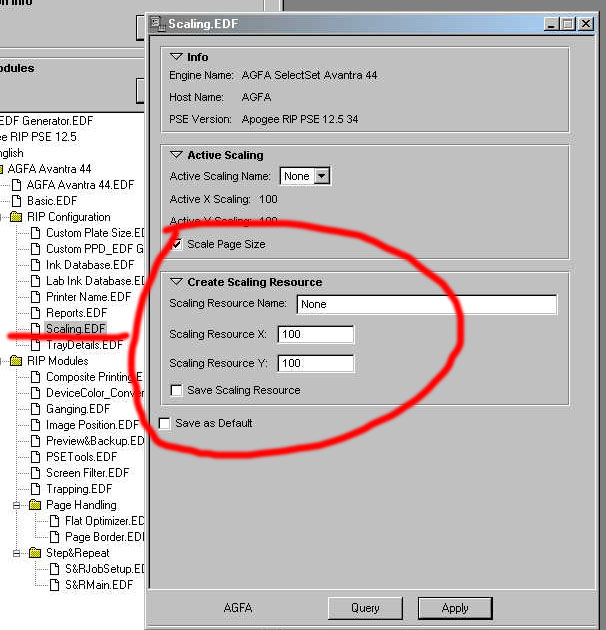

Ясно. Taipan - это тот же Viper, но писюковой версии.
Сильно сомневаюсь, конечно, но посмотрите в AGFASet'e на макинтоше что у вас в Scale.edf находится (смотреть скриншот) - у вас там всё так?
Более в RIP'е нет места где бы ваши странички могли уменьшится. Нужно искать это ближе к вам: В Акробате, Индизайне, Кварке, Препсе... что там у вас...

В модуль Scale я без надобности не залажу. Пользуюсь только Basic.edf для установки разрешения вывода и Resourses в меню Agfasetа для загрузки способа растрирования (это первое действие). Блин, не догадался посмотреть тогда лог viperа. Может быть, и увидел бы что-нибудь левое со скэйлом. Prepsом сейчас стараюсь не пользоваться, так как, если в нем не проставить нужное разрешение, то и машина начнет выводить с неправильным разрешением и линиатурой, несмотря на все настройки Agfaseta и акробата. Вот я и думаю, может ли происходить такая же пакость из-за софта.
