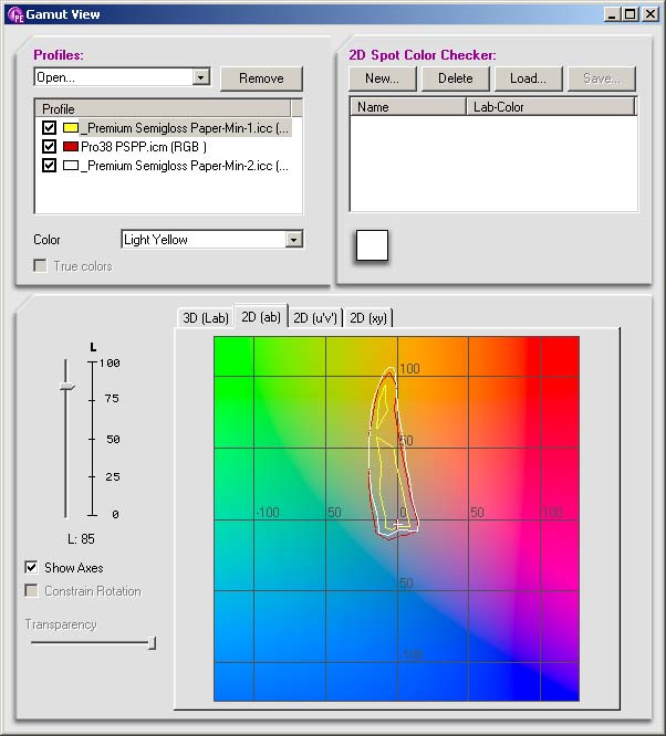

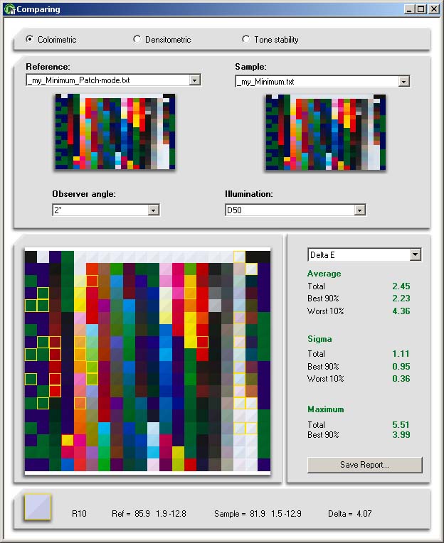

Промерил 283-патчевую тесткарту в патч- и стрип- режимах, построил два профиля. На скриншоте с охватами: красный - родной профиль принтера, желтый - стрип-режим, белый -- патч-режим.
Это всё-таки нормально или нет?

Не нормально. Отклонения между патч и стрип режимами слишком велико.

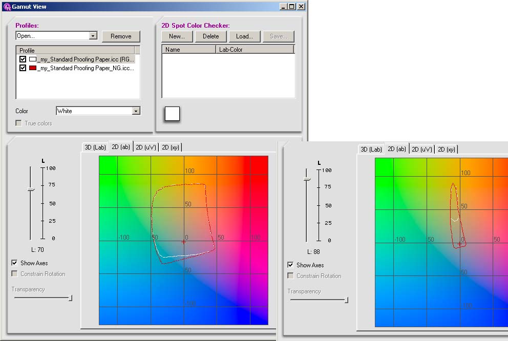

А настройка "Paper-colored Grey/Nuetral Grey" очень даже интерестной оказалась: по одному замеру сгенерил два профиля с обоими значениями этого параметра. Охваты -- см. аттач. Белый -- Paper-colored Grey, красный -- Nuetral Grey. В районе L=78 белая кривая проходит через нейтраль.
При печати с иммитацией цвета бумаги для Paper-colored Grey цвет бумаги на печати оказался светлосерым -- 78 / 0 / -2.
А теперь вопрос -- откуда такое смещение охватов в светах -- отбеливатель, ошибки в драйвере или в измерениях? Бумага изначально 94,5 / -0,4 / -2 -- т.е. чуть светлее FOGRA 27, но оттенок правильный.
Это известный баг ПрофайлМэйкера. Уж не Classic ли в Гаммут Мэппинге стоит?;)

Конечно, Classic -- когда не вполне понятна разница (к тому же только для Perceptual), лучше пользоваться тем, где написано Classic :)
Вообще-то для другой бумаги -- Premium Semilgoss -- такого не было.
Там при какой то определенной комбинации Классика, настройки персепшуал рендеринг интента и вроде еще чего-то, (не помню уже) это вылазит. Так что надо просто использовать Хрома-плюс, с ним никаких проблем не будет.
