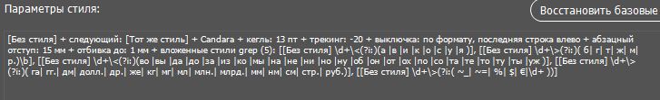

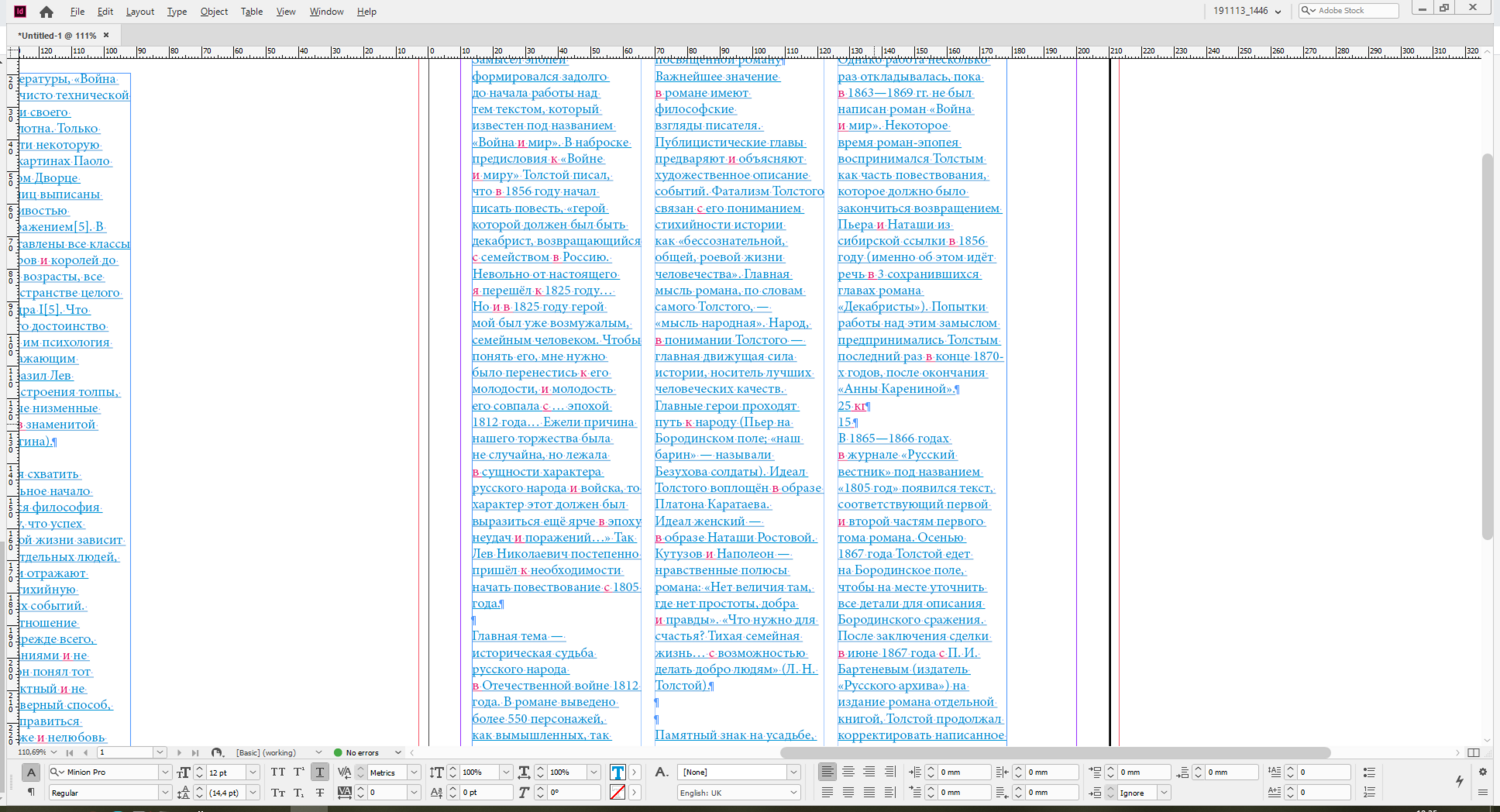

Надо убрать висячие предлоги с помощью GREP Style. Назначаю тексту no brek, а он вытесняет текст. Почему может возникать такая проблема?
А покажите скрин, а лучше приложите файлик посмотреть.
Похоже, что в связи с неправильно заданным GREP формируется такой массив непрерывно непереносимых символов, что Индизайн вытесняет текст из фрейма в надежде, что далее обнаружится фрейм достаточной ширины, чтобы этот текст вместить.
Покажите, каким образом задана обработка предлогов в GREP-стиле.
вот такие задаю
\<(?i: )(а |в |и |к |о |с |у |я )
\>(?i:)( б| г | т| ж| м| р.)\b
\<(?i:)(во |вы |да |до |за |из |ко |мы |на |не |ни |но |ну |об |он |от |ох |по |со |та |те |то |ту |ты |уж )
\>(?i:)( га| гг.| дм| долл.| др.| же| кг| мг| мл| млн.| млрд.| мм| нм|с. | см| стр.| руб.)
\>(?i:( ~_| ~=| %8 $| €|\d+ ))

\<(?i:)(а |в |и |к |о |с |у |я )
\>(?i:( ~_| ~=| %| $| €|\d+ ))
Да что ж тут не так?!!'otbline'

Для удобства назначьте стилю с noBrake цвет и/или подчеркивание и сразу станет ясно где у вас лишнее цепляет
Смушает что сразу после числа, перед абзацем идет noBrake

Понизить строгость правил? Увеличить длину строки?
Не мучайте GREP Style, он не для этого.
Висячие предлоги убираются заменой пробелов на неразрывные.
Самый примитивный GREP из сохранившихся:
Find: ( [\l\u]{1,2})
Change: $1~S
Для полноценной расстановки неразрывных пробелов с учетом правил типографики нужно несколько GREP-замен.
В вашей верстке для этого слишком короткие строки.
