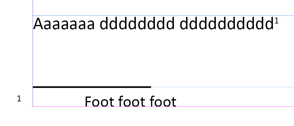

Как это автоматически сделать? Т.е я хочу чтобы сноска была внизу текстового фрейма, а её номер был слева от текстового фрейма, напротив сноски.
Пробовал играться с абзацными отступами, но это не позволяет вытолкнуть цифру за фрейм.

С горем пополам я добился того что нужно: расстояние от сноски до документа нужное, символы на первой строке после знака сноски выровнены со всем параграфом. Т.к максимальный отрицательный кернинг -1000, пришлось использовать 3 пробела. Но как это дело автоматизировать? В стилях символа нельзя назначить кернинг, по понятным причинам.

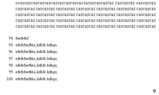

Вобщем для себя решил так:
Задаю абзацный отступ и отступ слева основного текста по 12пт
Задаю отступы в сносках: абзацный - минус 12пт. отступ слева 12пт
В свойствах стиля сноски задаю табуляцию 3мм с выключкой вправо
В параметрах сносок документа разделитель - табуляция
Прогоняю грепом: Найти: ~F
Заменить: \t$0
В поиск включаю только абзацный стиль сноски
Затем ещё заменяю ^t^t на ^t
