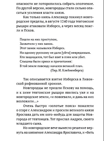

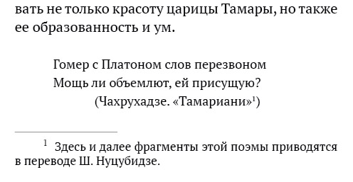

Сделал подпись не курсивом. Примеры двух мест на снимках.
Был такой скрипт или плагин, выравнивать стихи по центру. Для Индизайна ЦС6 такое есть?

Вообще то Мильчин, Чильцова, Справочник издателя и автора.
Какие то версии в электронном виде я вроде видел, там есть раздел про оформление стиховю
Стоит поднять Шульмейстера, у меня под рукой нет, но там что то тоже было кажется.
@needit, покажите всю полосу.
Ничего если подпись курсивом и эпиграф курс. К примеру страница.

@needit, я бы сделал стих курсивом, а переводчика на 1-2 пункта меньше размером.
