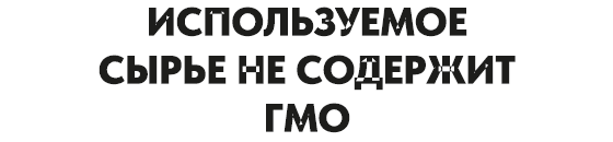

Есть воркфлоу которому скармливается сепарированный PostScript.
Вылез такой косяк с не скривленным текстом.
Выяснилось, что это вариативный шрифт Bahnschrift от MS, и таким он становится после нормализации.
Интереса ради попробовал другой вариативный шрифт Tilda Sans VF, результат аналогичен.
PS-ы писал из Иллюстратора.
Если скармливать PDF, то все хорошо.
Кто до сих пор пишет PostScript имейте в виду.

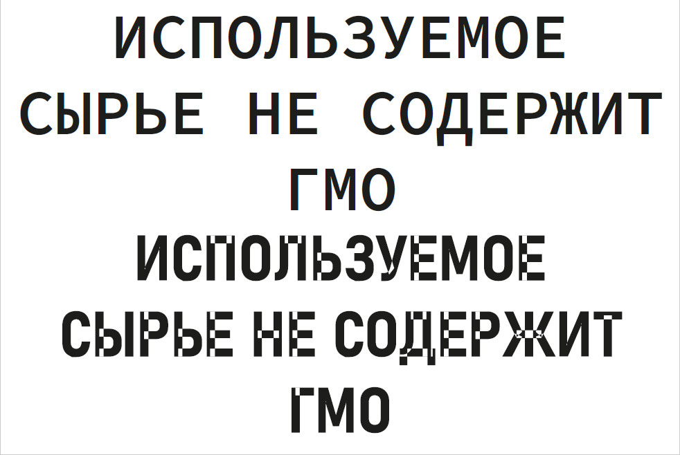

Извините, подниму немного тему...
В Tilda Sans VF мне некоторые моменты не нравятся, но это мои тараканы:)

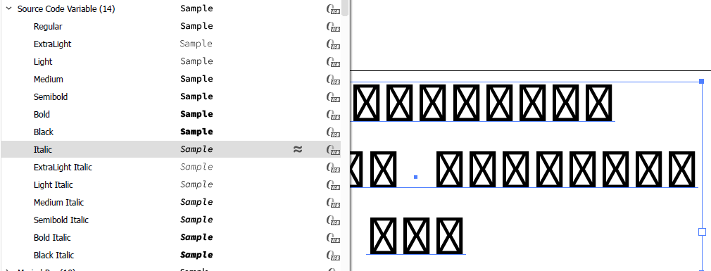

А не сможете попробовать этот вариативный от Adobe, с открытым исходным кодом? Будет работать?
Всё интереснее и интереснее...
Пока сам не понимаю, почему так происходит.
У Тильда контуры с направлением для PS шрифта, но это явно не из-за этого.
Пытаюсь отловить ошибку.
P.S. Италики пока не смотрел.
Ну, если бы шрифт был в порядке, то SourceSerif тоже отображался подобным образом, по идее.
По идее да, но и проблема возникает только при нормализации PS тикетом "Normalize PostScript / PDF / Illustrator 8.0 File", дистиллер делает PDF без проблем и нормализуется он потом тоже без глюков.
