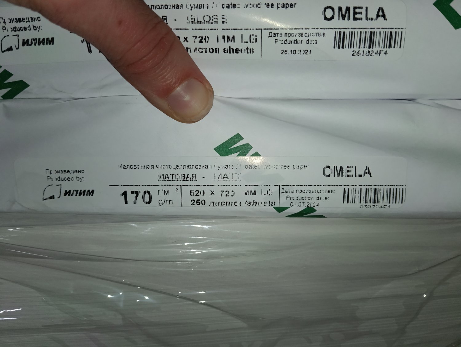

Коллеги, уже какое-то время Илим выпускает матовую Омелу по новому техпроцессу.
Она стала пухлее, соответственно толще, но главное различие в поверхности бумаги.
Поверхность стала более шершавой и неровной.
На печати вроде полёт нормальный, а вот ламинат ложится на неё плохо.
И вот мне любопытно узнать какие впечатления у других.
Кто-то работает с ней? Какие проблемы возникали?
