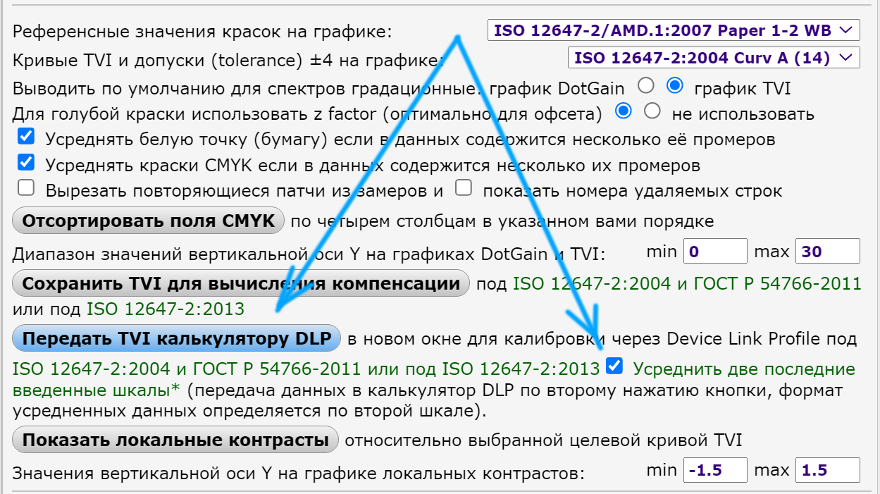

Берем например для печати такой тест с референсами для измерений отсюда. Измеряем, загоняем данные в спектральный калькулятор, далее калибруемся по несложной инструкции на Youtube - Lesson 1 и 2. Наиболее точные результаты достигаются при усреднении двух шкал, как показано на скриншоте:
Как вносить в рипы поправки к размеру точки рассказано тут. Какие могут быть сопособы сложения калибровочных итераций рассказано тут. Как использовать обратную функцию от размера точки к виртуальному TVI или растискиванию - показано тут для тех рипов, которым нельзя ввести поправку в размерах точки на пластине, но можно внести поправку в виде TVI или DotGain и целевой кривой ISO к ним. Технологу при калибровке итерациями удобно оперировать линейными величинами - размерами точек на пластине, но бывает, что рип хочет рассчитать из приращений и целевых эти размеры самостоятельно - мы можем рипу и в таком виде предоставить информацию.

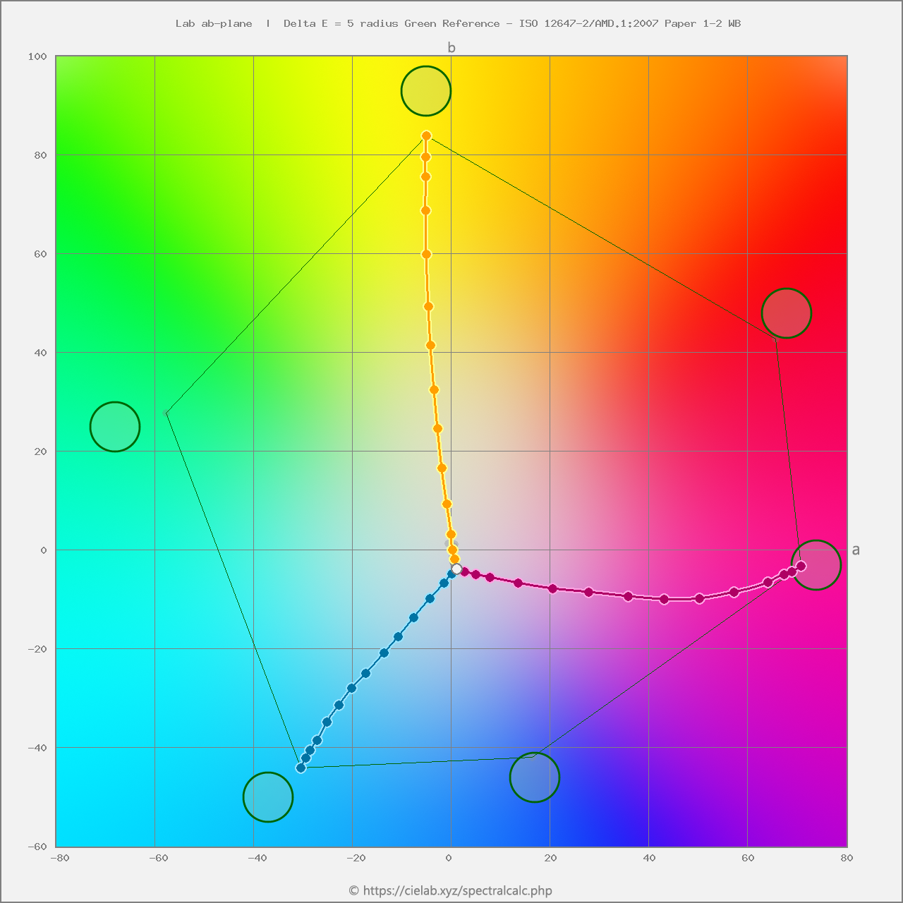

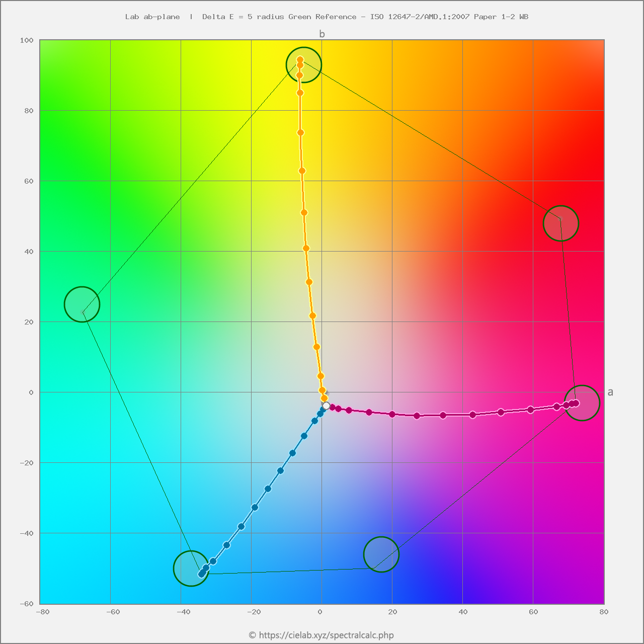

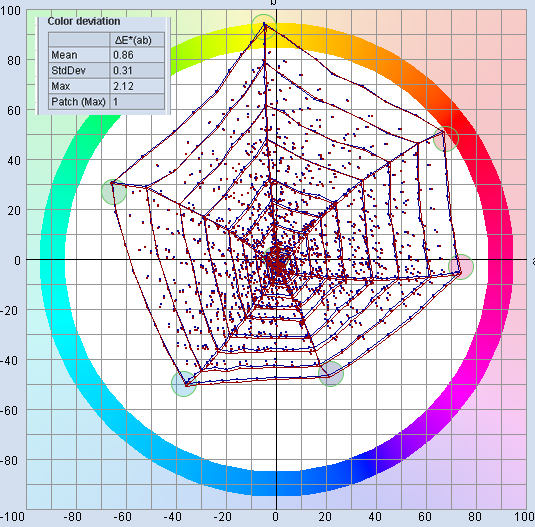

Собственно по печати. Как наиболее корректно накатать краску в офсете по стандарту по цвету рассказано понятно и коротко в статье. Вот для примера образцы недостаточного наката голубой и желтой и хорошего наката всех красок в проекции ab координат CIE Lab:

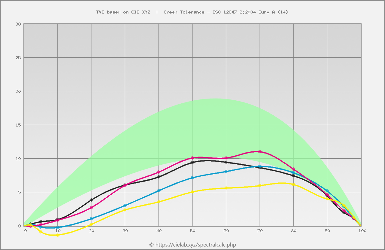

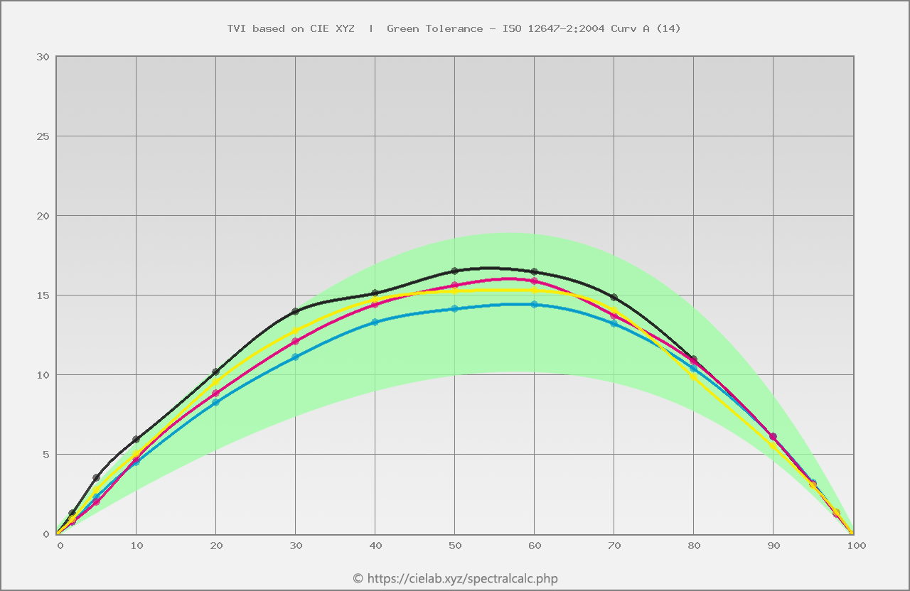

Вот пример градационных кривых, которые исправляет калибровка для соответствия полутонов стандарту и фогре, неправильные кривые до калибровки и укладывающиеся в стандарт после калибровки:

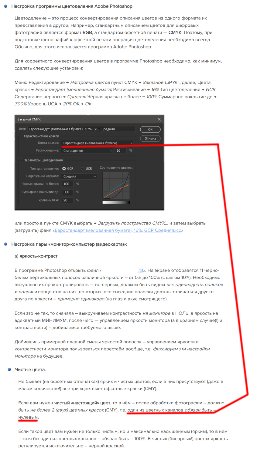

С одной стороны, предлагается ниже создавать чистые красочные сепарации, и это похвально. С другой стороны - настройки выше не позволяют создать таких сепараций ни при каких обстоятельствах, плюс прямо противоречат колориметрическим требованиям офсетного ГОСТ Р 54766, хотя типография объявляет свою приверженность отечественным стандартам. Про настройки монитора я промолчу пока. Но вы уже понимаете, как много дополнений и исправлений к макету и требованиям к нему может войти в мой отчет? Я не предлагаю тут обсуждать те или иные требования, я просто наглядно показываю по одному безымянному скриншоту из сети, сколь много тут может понадобиться помощи и сколь много вопросов потребуется осветить в моем колориметрическом отчете для типографии, обратившейся ко мне за экспертной оценкой о качестве макета и его соответствии колориметрическим требованиям типографии. А ведь это только начало, и я еще пока даже макет не заскриншотил, а уже мне писанины на несколько страниц.

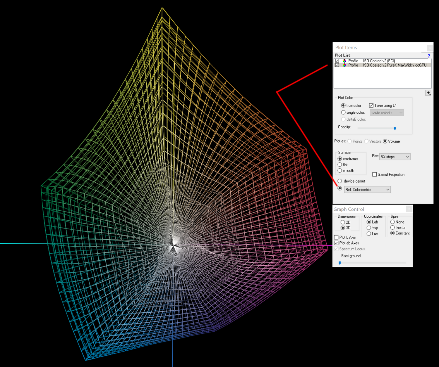

В построенном профиле таблица CMYK->Lab релейтива заметно отличается от исходных измерений(iccGPU.png). Простая линейная интерполяция дает существенно большую точность(Greed.png), которая и наблюдается в профилях, построенных другими профилировщиками. Это сделано намеренно? И если да, то с какой целью?

Трудно сказать, мало информации предоставлено. На скринах словно применялись разные белые точки профилей в схожих данных.

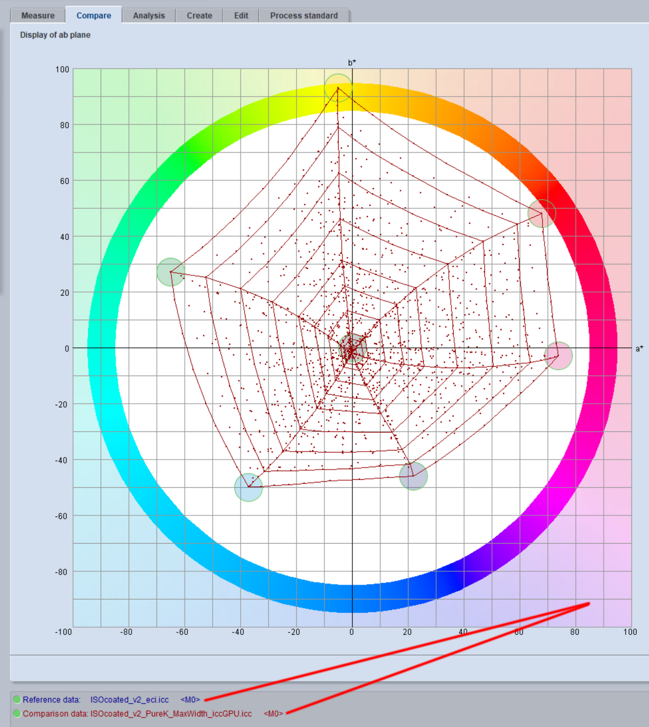

Вот в двух программах сравнение релативных таблиц опубликованных профилей от двух программ - Color Tool и iccGPU, релативные таблицы идентичны (кстати расчет из идентичного рилейтива абсолютных значений немного различаются в силу разных белых точек представленных профилей):
Именно так. Белая точка в построенном в спектральном калькуляторе профиле отличается от бумаги в измерениях. Осталось понять почему это происходит.:)
Все достаточно банально:

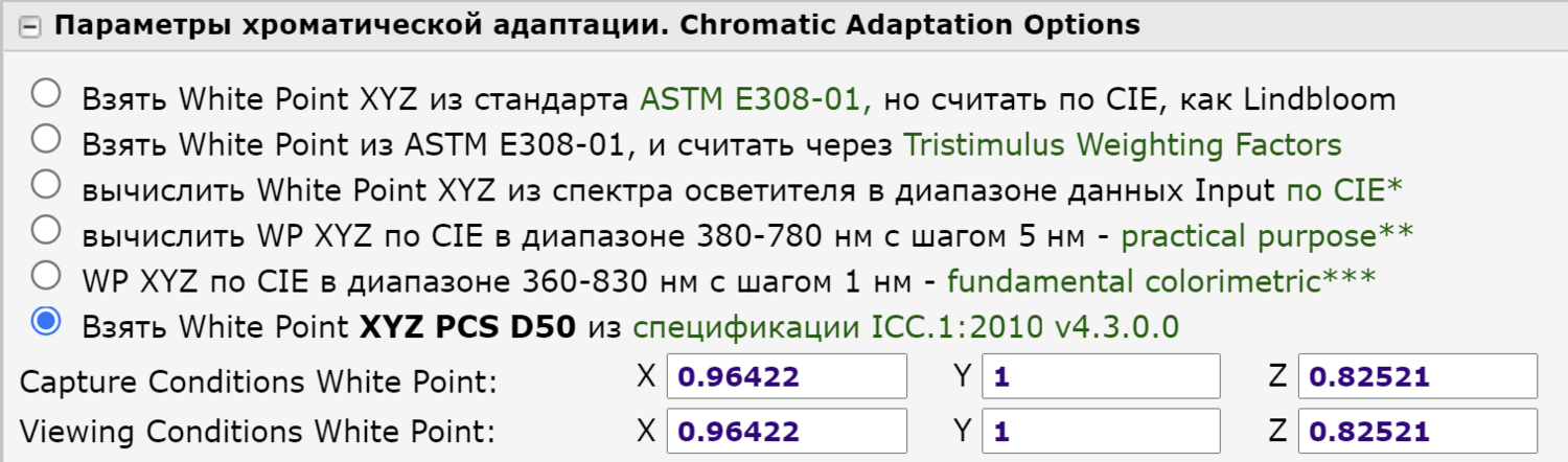

Белая точка рассчитывается и регламентируется по-разному по CIE, ASTM, ISO, ICC. Мы вольны взять ту, которую считаем нужным, на скриншоте выбор из 6 селекторов на все случаи жизни. С большинством профилей совпадет выбор 6 пункта как на скриншоте, если мы добиваемся совпадения а не наоборот. Другие профайлеры просто не предоставляют выбора, я предоставляю.
Это повлияет на содержание тега wtpt и на расчет абсолютной таблицы из рилейтива соответственно.
Тем не менее, было сказано, что линейная интерполяция не справляется именно с рилейтивом, хотя рилейтивы идентичны. И это объяснимо: таблица рилейтив заключена в кривые на входе и на выходе, кривые могут быть линейными и нелинейными, по-разному, движок CMM учитывает эти кривые всегда, простая линейная интерполяция таблиц - не учитывает эти кривые. Поэтому и не получается корректно сравнить простую линейную интерполяцию с результатом работы движка CMM - результаты не сходятся, просто потому что одни из расчетов неправильные. Ты неправильно считаешь данные по таблице, не учитывая кривые на входе и на выходе таблицы, а движок CMM учитывает. Поэтому у меня сходятся в ноль таблицы Relative разных профайлеров по одним данным, а ты скриншотишь различия между своими неверными расчетами и верными расчетами расчетами движка CMM.
Ты неправильно считаешь данные по таблице.
Я считаю все правильно. Проблема была только в белой точке. Если ее сделать такой, как в измерениях, все сходится.
Спасибо за ответ. Догадаться что настройки в этом месте влияют на построение профиля было бы непросто.:)
Если ты считаешь все правильно - значит пишешь неправильно, а по скриншотам без подписей что к чему и что за профили вообще не понятно. Ты упрекаешь профиль в том, что таблица рилейтив не совпадает с другими. Это неправильно. Таблица рилейтив полностью совпадает. Не совпадает пересчет из рилейтива в абсолют с разными белыми точками.
Так что ты сам определись, пишешь ты неправильно про таблицу рилейтива, или считаешь неправильно, принимая абсолют за рилейтив.
В программе ничего не скрывается от пользователя, еще на первом шаге ты сразу видишь и координаты белой точки и матрицу хромадаптации, которые будут прописаны в профиль. Ты даже поменять их можешь спокойно если точно знаешь что делаешь. В какой еще раздел поместить по логике параметры белой точки как ни в раздел хромадаптации? Функционал программы намного шире функционала построения профиля. Хотя всегда найдутся те, кто покритикуют фотошоп за то что команда конверт ту профайл находится в меню Edit а не в меню Image например. Всем не угодишь. Особенно фотошопу трудно угодить тем, кто поставил своей странной целью только ругать этот хороший адобовский продукт.
