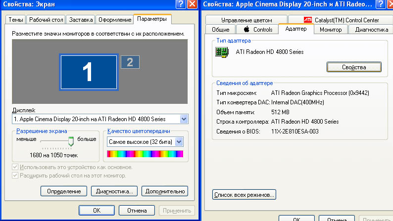

1. Проблема только в кореле?
2. Вы точно уверены что нужный драйвер видюхи установлен?
Ну ессно ваш должен быть указан. А не какой-нибудь стандартный девайс от майкрософт. Ну и монитор желательно чтоб был ваш опознан. Вкладочку эту (прав клик по экрану - свойства) покажите.
У меня дома видео радеон 4850 и все нормально работает.

Ответ: Новый комп. Проблема с CorelDraw
netik сказал(а):
У вас Корел притормаживает или задержка с обновлением экрана? Если есть возможность, то попробуйте подключить другой монитор.
Не знаю. Наверно притормаживает обновление экрана. В других случаях проблем у Корела не заметил, только при работе с бипмаповскими объектами.

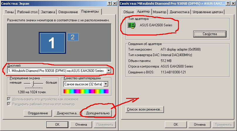

2. Вы точно уверены что нужный драйвер видюхи установлен?..
1. В кореле. В других не заметил, да других особенно и нет, иногда в шопе что нибудь с картинкой подправить. Все время только в кореле. В игрфы не играю, фильмы не смотрю.
2. Драйвер - да, монитор - именно то что нужно.
Нет, с Х3. И на висте :) но проблем с прорисовкой в кореле не замечалось. Возможно проблема именно в кореле, м.б . стоит задать вопрос в кореловской ветке. Т.е. прорисовка в кореле конечно тормозит если объект невпупенный или наворочено на нем много-много прозрачностей и прочих эффектов. Но это вроде как нормально.
lunatik сказал(а):
... прорисовка в кореле конечно тормозит если объект невпупенный или наворочено на нем много-много прозрачностей и прочих эффектов. Но это вроде как нормально.
да какой там невпупенный. Вот беру картинку, что выше разместил, 95 кб, вставляю в корел, беру за угол, начинаю тянуть, а она растягивается рвано, пошагово. Если хочу например вытянуть до какой-то определенной точки или просто сдвинуть объект, фиг попадешь, надо по несколько раз тыкать, пока из-за этих передергиваний попадешь в нужное место.
Вы куда-то не на ту вкладку смотрите. Название устройства может определяться и само по Plug&Play. А вот настройки видеоускорения (на вкладке «Диагностика») проверить не помешало бы.
