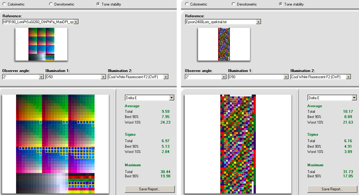

HP Photosmart Pro B9180 на микропористой фотобумаге 260 г/кв.м Super Glossy Lomond Premium Photo Paper с левой стороны.

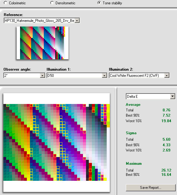

Вс стандартно для HP, на старых чернилах было очень похоже.

Почему было? Они есть (пока). Старые чернила водорастворимые, и такие дельта Е для них - это многовато, по сравнению с другими брендами.
