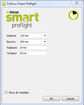

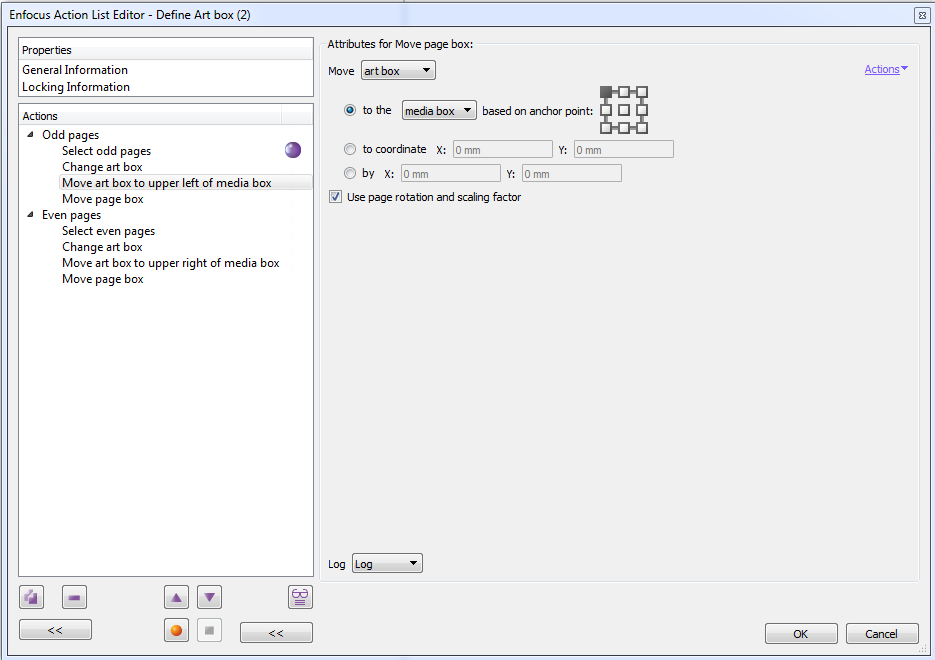

Задачу решил следующим образом:

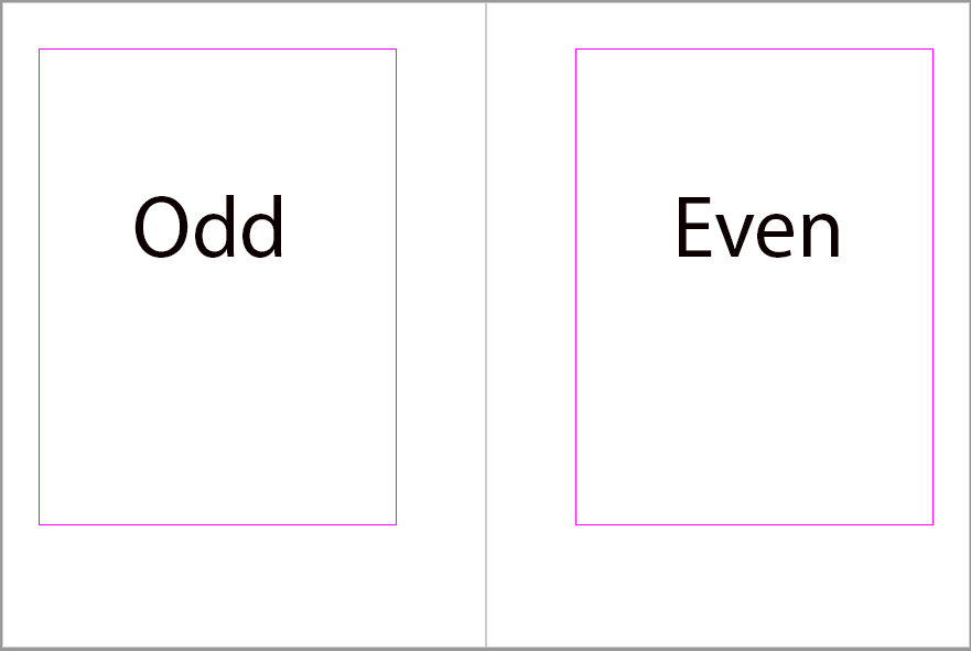

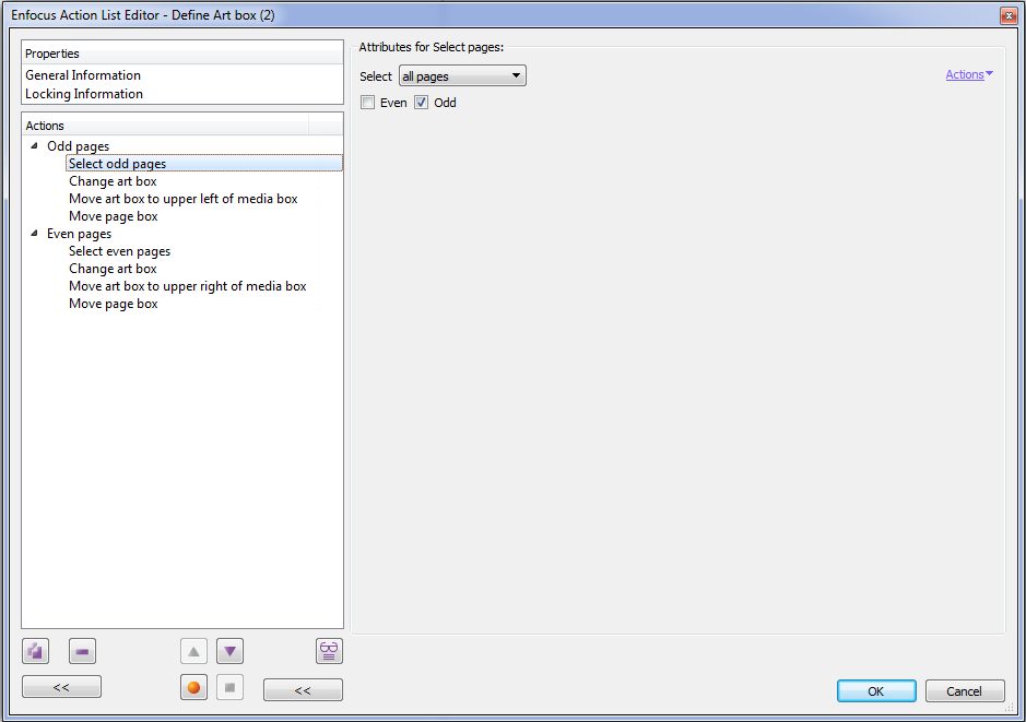

1. Выбираю нечетные страницы.

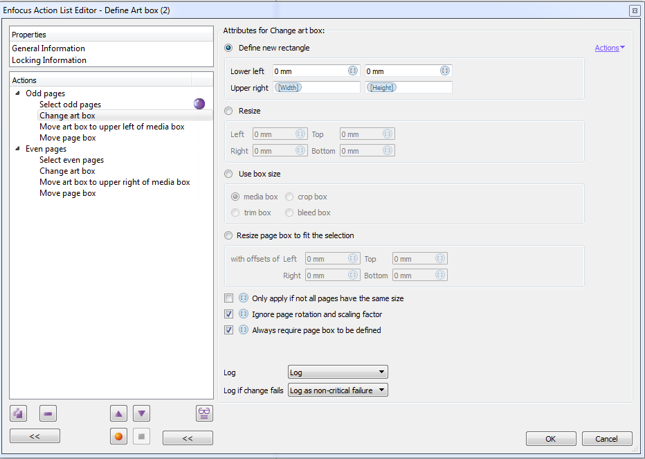

2. Создаю арт бокс (имитирует полосу набора). Задаю его ширину и высоту.

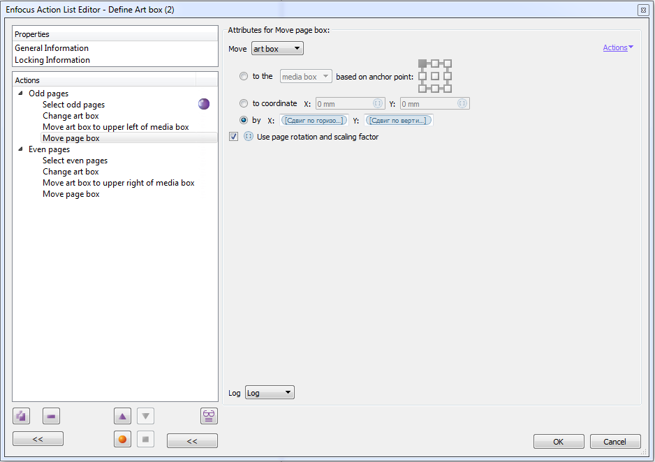

3. Двигаю его в левый верхний угол.
4. Сдвигаю по X и Y на нужные мне расстояния. X — это корешок, Y — головка.

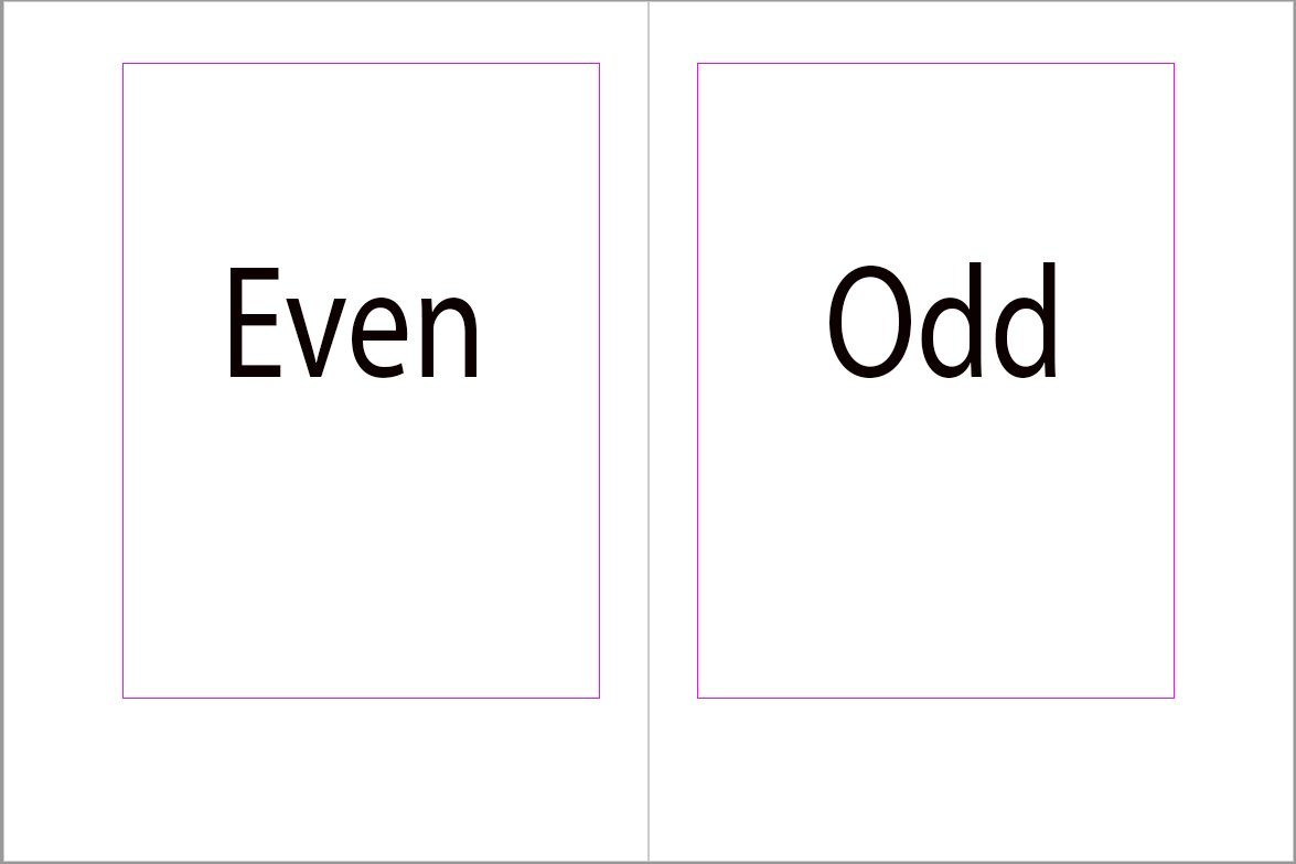

5. То же самое проделываю с четными полосами (только бокс двигаю в другой верхний угол).
6. Получаю менюшку для ввода нужных значений: размер полосы набора и расстояния в корешке и головке.
3 и 4 пункты позволяют произвольно выбирать точку отсчета координат, которая в случае с арт боксом всегда находится в левом нижнем углу, вне зависимости от того, четная полоса или нет.
Если есть более простой способ, был бы рад любой подсказке )

Поправил последнюю картинку
    17.2 КБ · Просм.: 716
