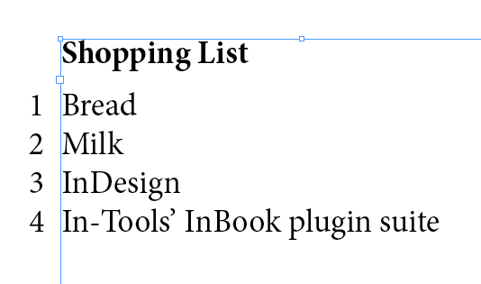

Всем доброго дня!
Бывшему коллеге надо сделать такое как на картинке, подозреваю что кроме как скриптом никак не получится разумными усилиями. Как идея: сделать фрейм с определённым объектным стилем, внутри отдельным стилем нумерация, сделать и настроить anchored object, потом грепом вставлять в начало красного абзаца... Чую где-то будет затык, но проверить сейчас не могу, нет Индизайна на этой машине.
Может кто-то уже сталкивался с такой задачей, как решали? Скрипт или другое решение?
xenOnn
259
39
Ну всё правильно вы пишете. Вставляется анкор, со стилем, в самом абзаце просто пробел, чтобы цифры появились. Скриптом размножить сам объект, хотя если у вас не миллион абзацев - это легко и довольно быстро вставит вручную.
