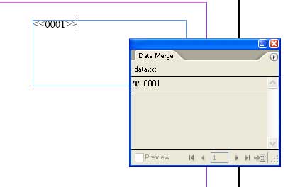

Скрипя зубами поясняю:
1. Создаем файл в чем угодно, хоть в блокноте, в Экселе просто удобней. В нем текст:
0001
0002
0003
и т.д.
либо это фамилии и прочее, прочее.
2. В индизе на листе рисуем в нужном месте текстовый фрейм.
3. курсор в этов фрейме, идем во вкладку Виндовс - автоматион - дата мерге - селект дата сорс. Выбираем нашу базу
4. Должно быть вот так (рис.1)
Кликаем на Т 001. Вставляются данные
5. Нажимаем на кнопку в нижнем правом углу: Креат Мергет Документ
(смотрим опции создания, делаем как нам нужно)
Все. Создается многостраничный документ
P.S. Если опять не понятно, то извини....

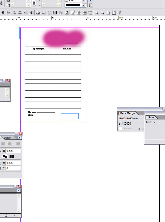

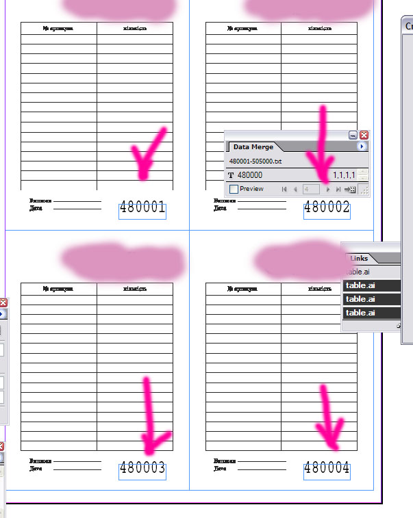

Чувствую, что это мой способ!!! Но вот не совсем все скушал... Что такое фрейм хоть скажите, текстовый блок? Тогда все прально, только не понял, как их туда можно 4 вставить, чтобы они изменялись. На скринах, то что нужно сделать, только у меня идет нумерация не правильная. Грубо говоря, мне нужно сделать чтобы на первом листе вверху была единица, на след. листе в том же месте двойка. Соответственно во всех остальных фреймах будут числа побольше, допустим от 1001 до 2000, 2001-3000, 3001-4000... Это если нужно напечатать 4000 листов.
См. атачи
    71.1 КБ · Просм.: 1 241
    98.6 КБ · Просм.: 1 260

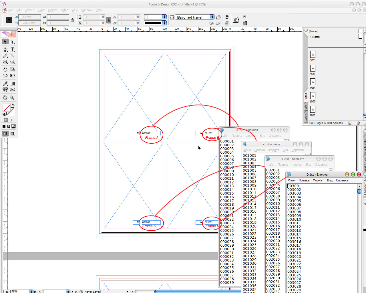

2 dj Лекарь
Иллюстрации
Текстовый блок и фрейм в нашем случае одно и то же
2 banIDit
Согласен, гимора хватает. Но... Задача (конкретная и похитрее)
решается InDi + Excel. И фсе :)
