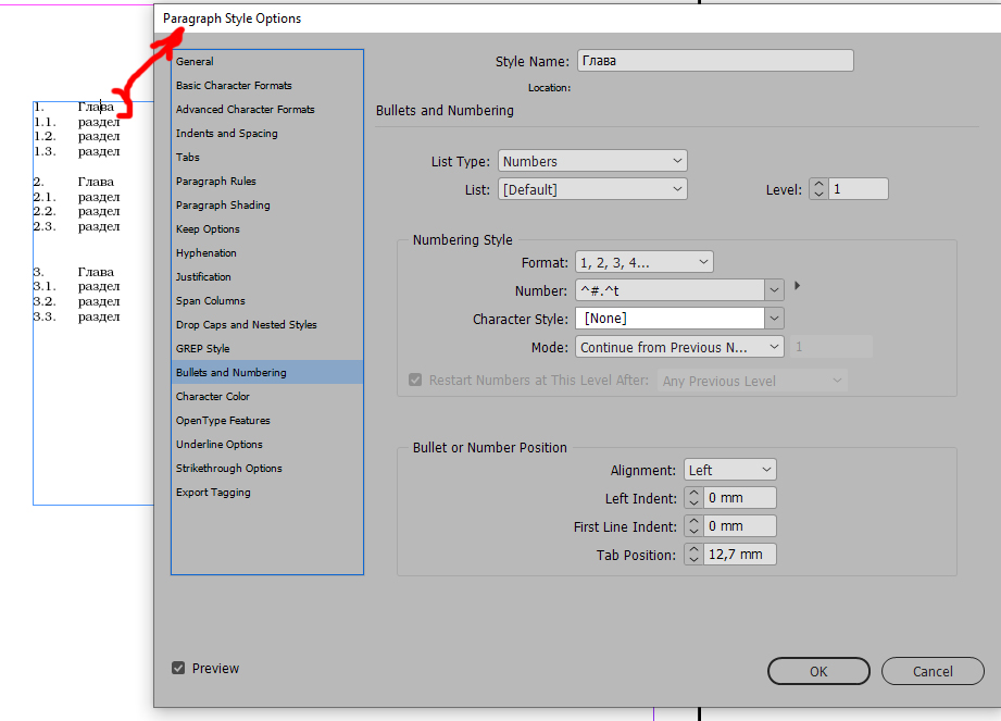

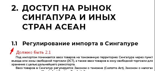

Помогите настроить верную нумерацию разделов глав
Структура должна быть такой
1. Название главы
1.1
1.2
2. Название главы
2.1
2.2

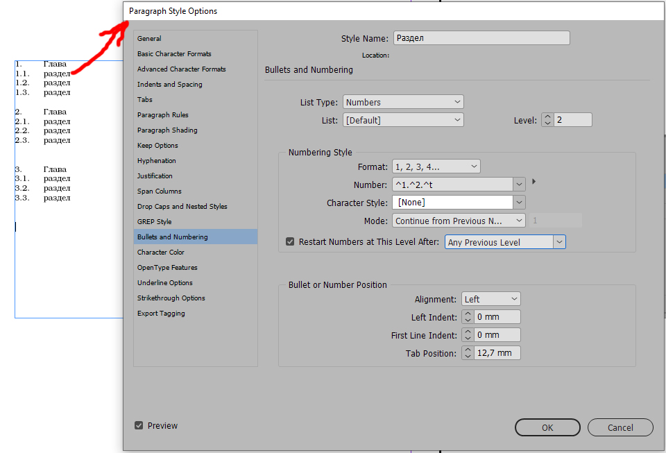

С нумерацией глав все ок, у нее настроен стиль абзаца
А вот с разделами не получается привязать верный порядок номера главы
Получается так (см. изображение) — в главе 1 все ок, а во 2 главе вместо раздела 2.1 идет 1.1, 2.1 и тд
    36 КБ · Просм.: 318

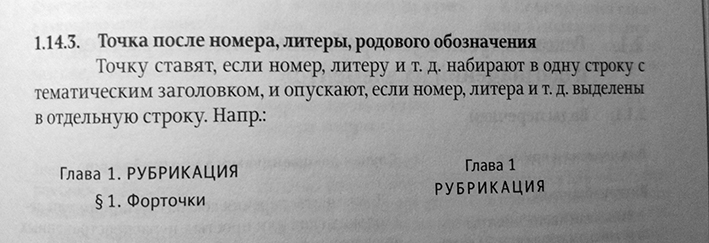

Сорри, точка лишняя после ^2 на втором скриншоте (у Вас - без точки).
Реакции: Aelissa
о, сейчас попробую, мне второй скрин ваш нужен
по поводу второй точки? она нужна по правилам или это на ваш вкус? я не знаю как правильно в этом случае — у клиента в исходнике без второй точки
это работает )) шикарно ':=)'
безмерно благодарна 'cooll)''cooll)''cooll)'
Это на мой вкус, который за долгие годы отточен по правилам :))

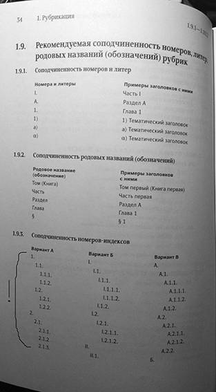

Не будем ориентироваться на клиентов, которые сами себе агрономы и никому ничего не должны :))
Реакции: NNN5 и Aelissa
Это на мой вкус, который за долгие годы отточен по правилам '))'
Посмотреть вложение 127442 Посмотреть вложение 127443
Не будем ориентироваться на клиентов, которые сами себе агрономы и никому ничего не должны '))'
Здесь прям под каждым словом подписываюсь ))
Реакции: LeonidB
Отдельное спасибо за скрины первоисточника
Напишите, пожалуйста, что это за книга
