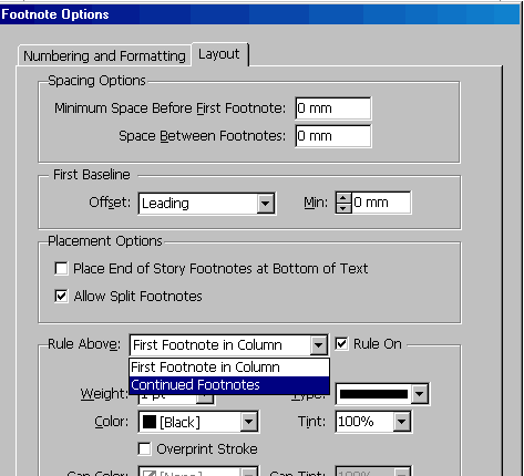

Правда возник другой вопрос: если сноска оказывается слишком длинной и перетекает на следующую страницу, то разделительная линейка на ней становится раза в три длиннее. Как с этим бороться?
И еще раз спасибо -- получилось.
И проблема неплохая. Меню Type->Document Footnote Options..., закладка Layout. Тут выставляются параметры этой линии. Но ко второй линии на следующей странице они НЕ применяются. Странно...
