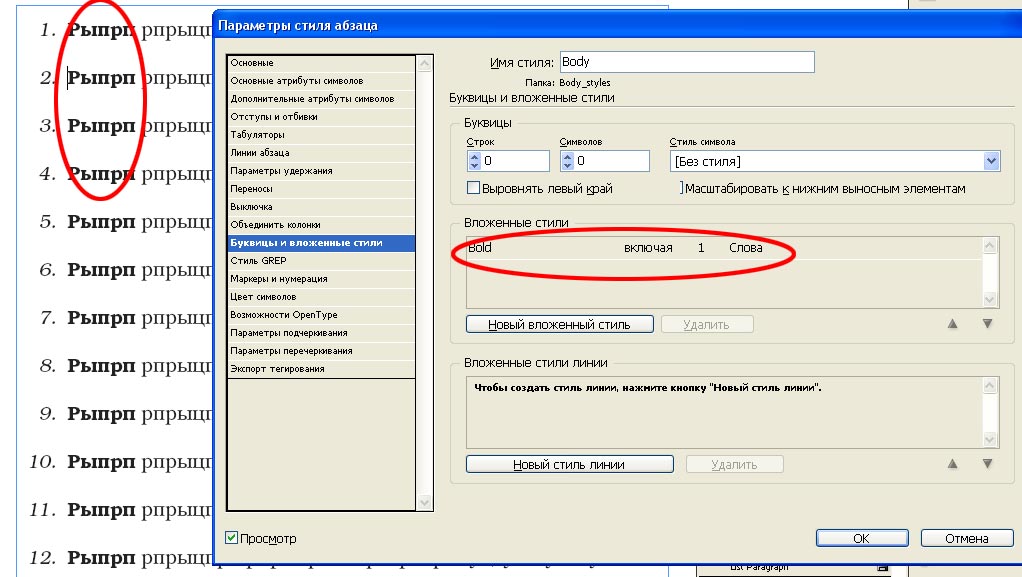

В параметрах абзацного стиля задать вложенный стиль для первого слова.
Прежде всего и делала, в двух вариантах - обычное начертание до первого 1) знака табуляции, 2) точки. Не срабатывает, если сделать с альт - слетает начертание первого слова. Почему я и в недоумении-то.

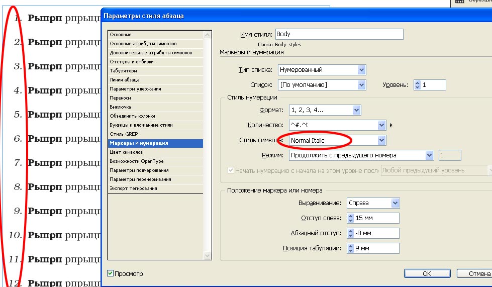

А если так (италик у нумерации просто для примера)?
Реакции: Tenebre
Сработало. Выручили, как обычно :)
У меня сработало, как я сказал:
Не для нумерации, а для первого слова. Ему задать вложенный стиль bold. Нумерация при этом у меня приняла обычное начертание, несмотря на то, что до этого была полужирной.
Простите, я неточно сформулировала. Список составлен по ГОСТ: 1-3 фамилии - описывается под фамилиями, то есть полужирным может быть и одно слово (если описано под названием), так и куча (три фамилии с инициалами). В таком случае, наверное, надо ставить "до конца вложенного стиля".
