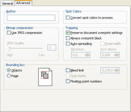

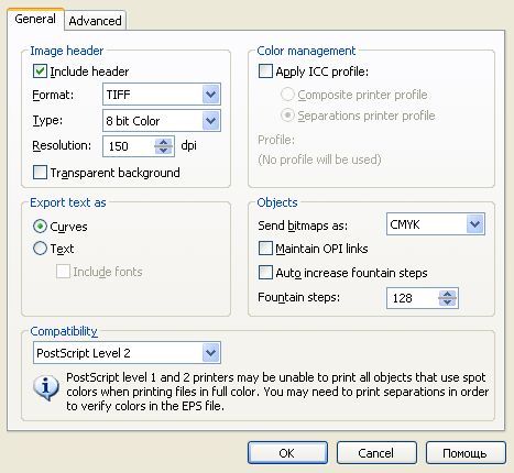

Короче, очень прошу - гляньте прикрепленные файлы. Это скриншоты параметров экспорта в EPS. Газета черно-белая; требование типографии - 150 dpi для изображений.
Посмотрите, правильно ли я выставил параметры. Если нет - ткните носом.
Конкретно интересуют вопросы по первой вкладке:
1. Нужно ли включать галку Include header. Если да, то обязательно ставить 150 dpi? И что выбирать - TIFF или WMF?
2. Всегда включать галку Transparent background?
3. Если газета черно-белая, то можно выбрать Grayscale, а не CMYK?
4. Какой PostScript Level выбирать? От чего он зависит?
И по второй вкладке:
Нужно ли включать Always overprint black? Для чего он нужен?
Спасибо всем заранее... Надеюсь, что

1. Если не включить Include header, то в программе верстки ты не увидишь превьюху.
2. ХЕЗ ...
3. Можно. Даже нужно.
2. Level 1
Always overprint black нужен для цвета. В твоем случае он не играет никакой роли.
Включать нужно, иначе не будет видно визуально в верстке что это за файл. 150 dpi - необязательно, хватит и 72 dpi. Большее значение увеличит размер файла.
Обязательно TIFF, иначе на Маке превью не будет видно.
Кстати, если они СРАЗУ выводят ваши файлы, то можно вообще не включать галку Include header.
Зависит от того, как заверстывается. Мне думается, лучше не включать.
Можно.
От того, какой РИП у них и как выводят. Если нормально получается выводить PS level 2, то можно поставить level 2.
Нет. Хотя в вашем случае (газета черно-белая) это не критично.
И еще - желательно заполнить поле Author, поставить метку у значения "Page" и галку "Floating point numbers".

Stern сказал(а):
Спасибо огромное за столь быстрый ответ (в спешке забыл прикрепить файлы, сейчас это исправил).
Осталось три вопроса - в Include header выставлять требуемые 150 dpi или лучше больше?
Лучше меньше. Файлы меньшего размера получаются. А задаваемое там разрешение - это всего лишь разрешение превью. На внедренные в ЕПС изображения оно никоим образомне влияет, какими их заверстрали - такими и выведутся.
Stern сказал(а):
А что по пункту 2?
Насколько я помню, если не включать эту галку, то самым нижним объектом в ЕПСе будет белый прямоугольник.
Если включать, то прямоугольник будет прозрачным, соответственно, то что будет лежать под заверстанным ЕПСом, возможно будет увидеть.
Stern сказал(а):
И последнее - почему именно Level 1?
Level 1 понимается всеми РИПами. Level 2 - не всеми.

Вот только забыли про раздел Color management. Нужно ли включать Apply ICC profile? Если да, то какой из них выбирать?
Ответ: Нужен краткий ответ по экспорту в EPS
Stern сказал(а):
Спасибо всем! Очень помогло.
Я никогда не включаю. ХЕЗ как он себя поведет ...
Кстати, по поводу Include header - я всегда ставлю WMF, мне так удобнее.
Если включить, то файл будет переделен по профилям, установленным в ColorManagement. Оно вам надо - кривым движком цвета переделять? Лучше уж сделать это в Иллюстраторе.
Если этот движок настроить как нужно, подсунуть нормальные профили куда следует, то все нормально делиться будет.
В версиях Корела ранее Х3 надо было в Color Management вручную выставлять правильные параметры, что бы все нормально делилось.
Если человек задает такой вопрос, то естественно предположить, что в Color Management он ничего не правил.
Соотвественно результат переделения будет просто г...о
1. Заголовок (бинарный) содержит превью в формате TIFF (или WMF) чтобы видно было содержание картинки при ее заверстывании. Как правило хватает разрешения 72 ppi. Однако если вы хотите что-то поместить поверх епса так, чтобы оно точно совпало с элементом содержания (скажем написать текст поверх рамочки в епсе), то можно увеличить разрешение. Но тогда размер файла резко возрастет.
2. Это только для превью. Не знаю где как, но в Кварке монопенисуально - включена эта опция или нет - фон превьюх непрозрачный, хотя в опциях дополнительно указано: Print and Export Background - FALSE.
3. Нужно. Тогда вас не будут колебсти вопросы управление цветом (Apply ICC profile) и всякие там оверпринты с треппингом (spread).
4. Выбирайте 1 - не ошибетсь. Зависит от того, какой он требуется там, где будете печатать. Разумеется затем из верстки нужно выводить не ниже этого уровня.
