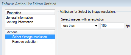

Есть файлы, устроены одинаково - подложка и текст отдельно. Файлов много (сколько хочешь).
Как бы автоматом удалять подложку, но оставлять текст? Это сэкономит мне несколько лет жизни, точно.
Совершенно шизоидное решение без питстопа, в духе 1998.
