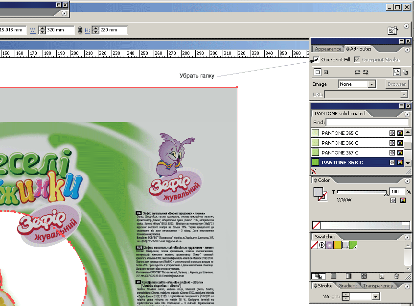

Подскажите как снять overprint?
    95.8 КБ · Просм.: 930
Ответ: Нужна помощь!!!
Спасибо, все что нужно появилось, подскажите при печати все цифры так же хорошо напечатаются или нужны еще какие-нибудь манипуляции?...
