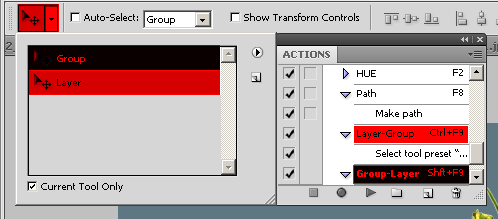

Возможно.
Как минимум, можно пойти таким путем. (см. аттач)
    12.8 КБ · Просм.: 663

jASS сказал(а):
Возможно.
А можно по подробней как ты это сделал?
Ответ: нужная горячая клавиша
jASS сказал(а):
Возможно.

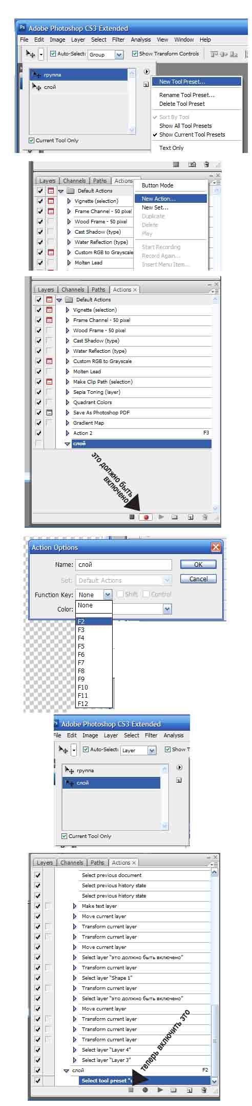

Правильно?. А другой способ есть?
    120.8 КБ · Просм.: 535
Есть.
Правильно.
