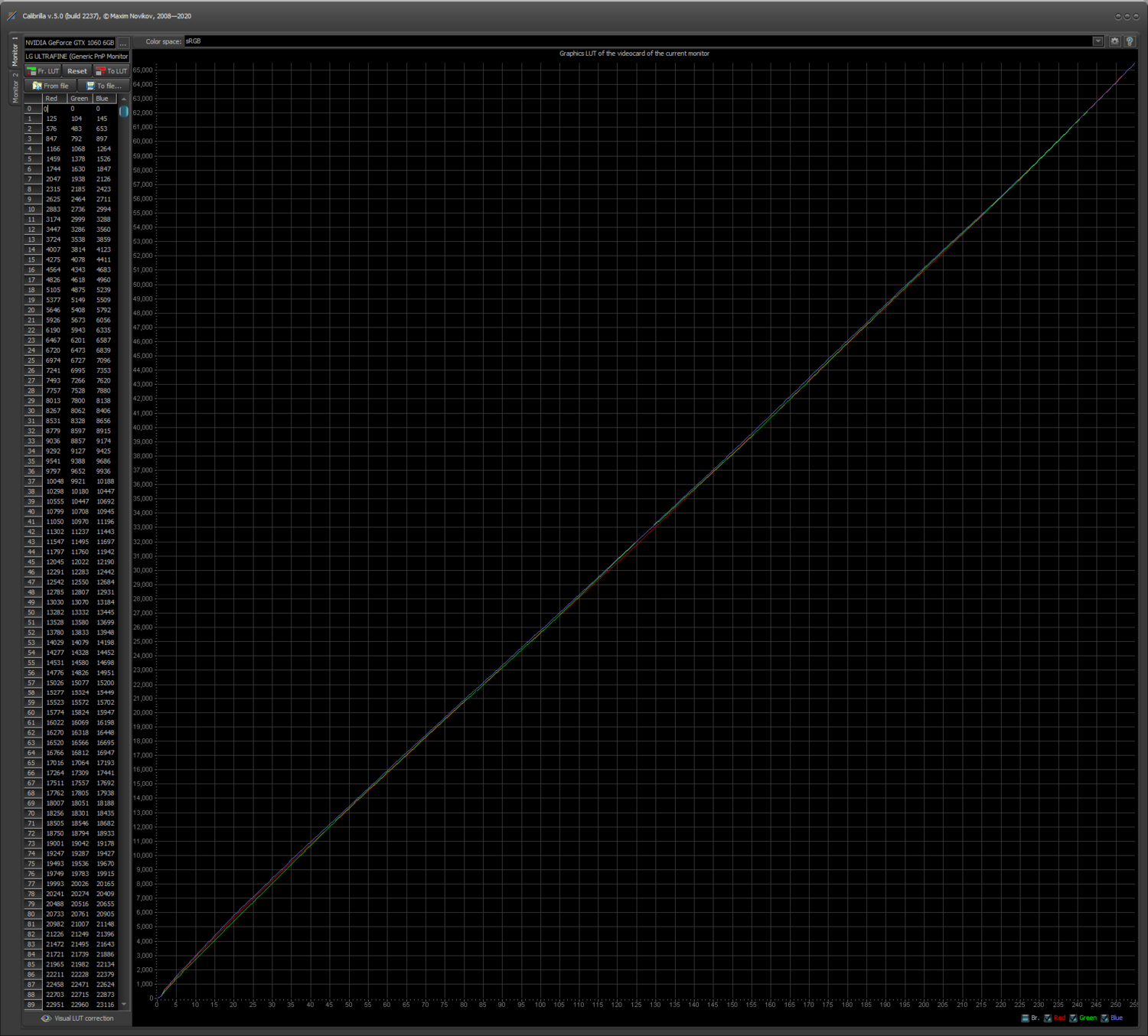

ОноПо Benq PD - можно опубликовать здесь скрин поправочных кривых, записанных в LUT видеокарты? Тест UGRA проходит?
Это оно?
Не могу, к сожалению. монитор остался зимовать на даче. Насколько помню, с ним все хорошо по поправочным кривым. Что поражает в этой модели - исключительно хорошая равномерность подсветки по все площади экрана. Даже не ожидал увидеть такое на 32 дюймах.

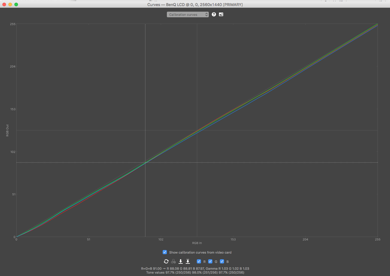

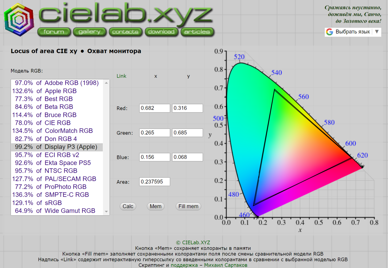

На днях выбирал в ценовой категории 40тр с разрешением 4K мониторчик, смотрел и на Dell - не нашел за такую цену со стандартным большим охватом P3 - есть дороже Dell 4K и при этом маленький охват sRGB. Взял сегодня для пары рабочих станций в своем ИП вот этот агрегат почти за 41тр с доставкой. Один комп повесил на Display Port, второй на HDMI, разницы не вижу с одинаковым цветовым профилем. А USB type C у меня на GPU Nvidia нет разъемов. Под будущий новый макбук, решил, пусть уже будет задел на будущее по современным разъемам. Хорошо что в обзоре по ссылке уже подробно все пресеты проверили, сразу поставил гамму 2.2 из пресета 4 и пользовательский режим по охвату, чтобы долго не экспериментировать. По охвату четко стандарт эппловый P3 с погрешностью по координатам в 5 сотых по xy (промеры i1Pro2). На скрине отношение площади xy охвата профиля монитора к площади охвата стандарта P3 - треугольники на локусе xy почти сливаются.
По тонопередающим кривым VCGT при ровном сером градиенте - почти линейное совпадение с предустановленной в мониторе гаммой 2.2:
Словом доволен.
Фактически если без перфекционизма - монитор без калибровки с правильными пресетами может работать достаточно правильно, макос сама себе построит профиль с правильными колорантами и линейными vcgt, которые не далеко будут от измеренных спектрофотометром. Пользователи виндовс с сайта профилек могут качнуть или даже просто извлечь из любой фотки современного айфона - тоже подойдет. Продвинулись однако мониторы средней ценовой категории в достижении стандарта без калибровки сильно за последние годы. Я конечно себе раза три уже откалибровал, и еще ближайшие пару недель повылизываю vcgt до идеала, но так вот просто на горячую поменял, построил профильки часика полтора в день покупки - и порядок.

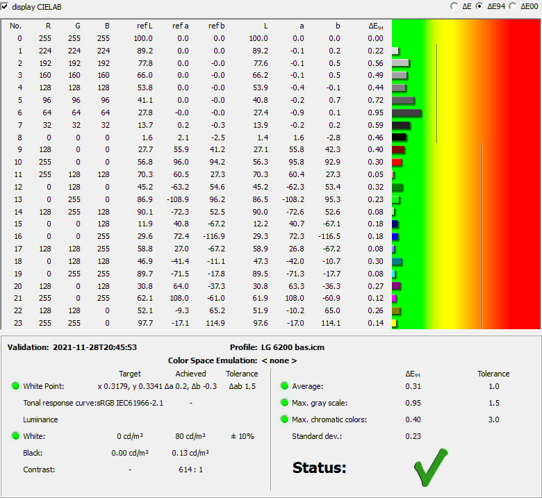

Нет пресета родной для стандарта Display P3 sRGB-гаммы в меню, но это кривыми vcgt профиля исправляется. То есть перфекционист найдет, как сделать хорошее еще капельку лучше по вменяемым деньгам.
Цветная картинка в приложениях без колорменеджмента, как и ожидалось, смотрится помягче, чем на бывшем мониторе с Adobe RGB охватом, по мне так эппловый P3 какой-то более что ли сбалансированный по колорантам. Но это так просто бонусы уже за границами нашей издательской темы.
Вдогонку: верификацию проходит.
