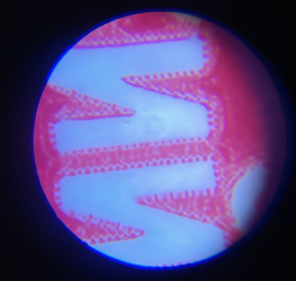

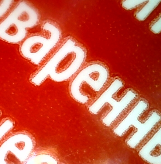

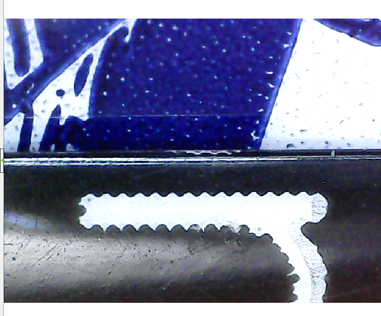

Рискну предположить, что дизайнер применил какой-то эффект вроде выдавливания или сияния, а получилось то, что получилось.Что за растр ореолом вокруг белых букв?
Там мелкий текст.Рискну предположить, что дизайнер применил какой-то эффект
Он не такой заметный обычно.Возможно микрорастр от Кодака
Линиатуру можете прикинуть? Вам там виднее.их сделали растрированными
Не 2 формы, там же вон несовмещение между плашкой и растром (растрированные участки с разных сторон буквы разной ширины). Скорее всего микрорастрирование которое напечатали высоколинеатурным анилоксом с идеальным касанием.Может, это одна жирная плашка, и чтобы края не затекали - их сделали растрированными?
Уж больно идеально точки попали на края букв. Но, правда, на косых линиях видны разного размера.их сделали растрированными
И я так же думаю.Уж больно идеально точки попали на края букв
