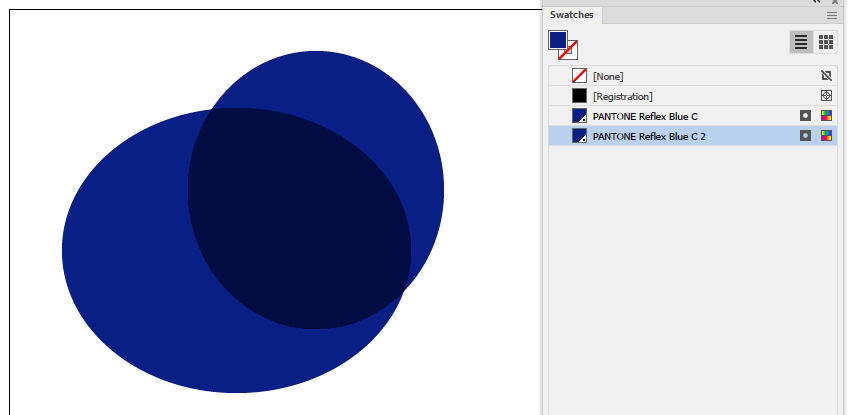

Наложение двух одинаковых пантонов вообще никак не отображается.
А как вы себе это представляете? Одна сепарация = одна секция печати.
Наложение оверпринтом двух схожих пантонов дает
Ну поглядите: слева у вас две сепарации и каждый прямоугольник на своей. А справа?

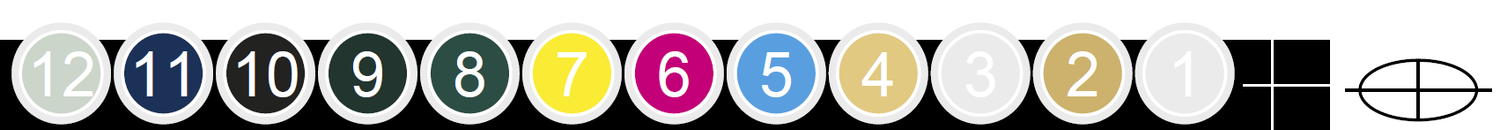

Какие еще бывают метки приводки на лыжах для очень многокрасочных машин?
Общая метка Registration стоим, но смысла от нее мало, так как 8-10 цветов - ничего не разобрать, только то, что в целом свелось.
Есть еще способ, когда один цвет из темных берут за общий и делают остальные с ним по очереди:
Но есть еще другие варианты?

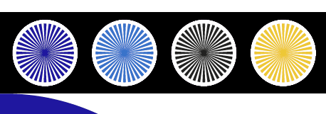

Но еще можно миры растискивания тоже использовать, как метки совмещения. Надеюсь они присутствуют на каждый цвет:

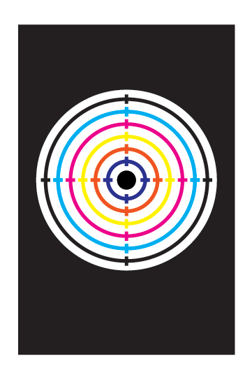

Несколько заказчиков просят такие мишени ставить.
ну это сильно надо двоиться и смотря какой зазор. Если очень сильно двоится, аж все заплывает, то надо отводить секции и заново все настраивать.
На рельсах должны присутствовать, по моему мнению, кресты (базовый цвет и по нему остальные), мишень, контроль растискивания - мира, и контроль сползания. Это кроме номера, даты, названия заказа и названия полимера. Если в репроцентре выводилось, ещё нужен номер, дата заказа репроцентра.
Метки ручной приводки, метки автоприводки, порядок печати,параметры вывода, информация о заказе, дата вывода (на картинках нет)

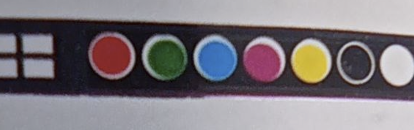

А что это за красота?
и почему вот это ступенькой?
Вроде места и так хватает?

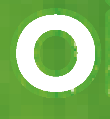

Как сделать треппинговую обводку элементу так, чтобы из растрового фона, лежащего внизу, вычелся только определенный цвет?
Скажем, белая буква на составном фоне (преимущественно трехцветный).
В обводке (ну или не в обводке) буквы оставлены только два цвета.
Причем, явно в ней виднеется растр именно картинки, а не искусственно подобранный сплошной цвет
растра черного в обводке нет, только C+Y.
Это имитация реальной картинки, Очень мелко, поэтому снять не могу.
Но смысл я передал.
В микроскоп видно, что C+Y в обводке не тронуты, идет фон (картинка), как и везде.
А вот черных точек нет
(Сделать в Иллюстраторе)
1. Задаем обводке цвет, в котором краски которые нужно оставить имеют 100%, а которую убрать - 0%
2. Меню appearance, обводке в свойствах opacity задаем метод наложения Lighten
Всё!
