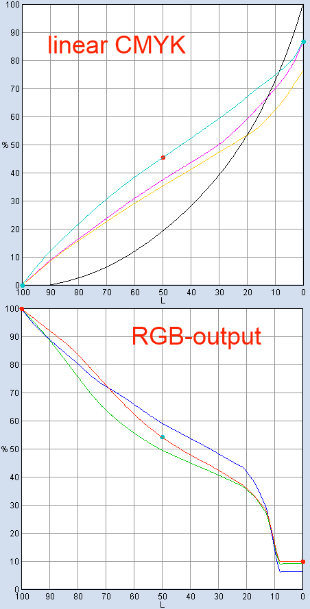

minos сказал(а):
Опыт показывает, что с проблемой близких к черному нейтральных тонов (их НЕзавала и воспроизводимости) справлялся до недавнего времени ТОЛЬКО MonacoProfiler 4.7.2.
Я считаю, что эту проблему проще решать вручную, в редакторе, в Gray Balance. Для линеаризованной cmyk-цепочки там вообще с первой итерации можно стать достаточно точно. Для нелинеаризованного rgb-output боюсь, и трех итераций может быть мало. Сравните степень нелинейности двух методов (см. аттач), сразу видно, что есть двойное преобразование rgb-схемы. Но спорить на уровне cmyk vs rgb я не стану. В любом случае нейтраль - это решаемый вопрос. И не нужно перебирать черные ящики в надежде решить эту крайне тонкую проблему автоматом. Ибо сама постановка задачи (какой черный ящик точнее) некорректна - точность приборов и принтеров здесь (в нейтрали) соизмерима с чувствительностью глаза.
