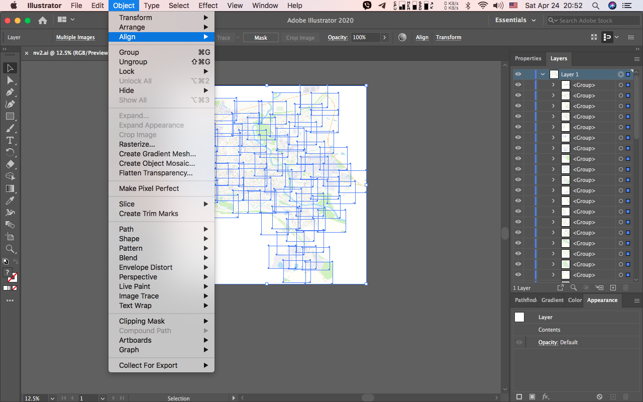

Всем привет! Не могу понять как объденить все картинки в одну общую, что бы минимизировать файл.
    367 КБ · Просм.: 344

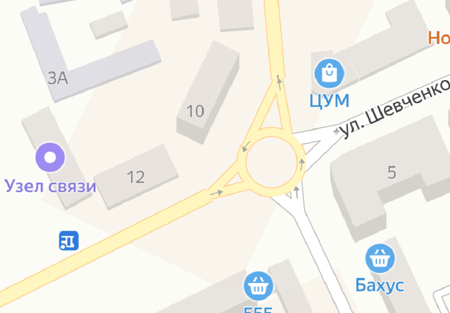

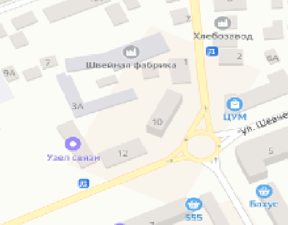

когда открываю в фотошопе
без сжатия, в тифе - 300 точек
    52.9 КБ · Просм.: 236
    167.1 КБ · Просм.: 269
