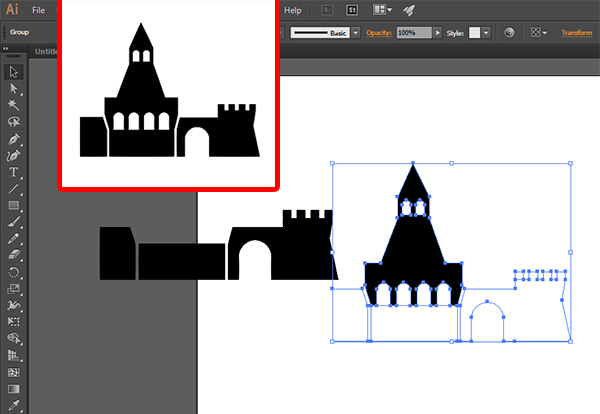

Сломала голову. Никак не могу понять, почему при копировании векторного сгруппированного объекта из одного файла в другой элементы объекта смещаются из ограничительной рамки. Такое происходит почти постоянно с разными составными объектами.
На картинке: сверху в красной рамке - исходный объект. фоном под ним - объект после копирования в другой файл ai.

посмотрите палитру appearance у объекта, который "мимо копируется"
и нет ли там, в той палитре прописанного смещения
Неплохо было бы на файл посмотреть, но, поскольку не сталкивался с подобным ни разу, то сильно смахивает на баг конкретно взятой версии. Если обьекты чисто векторные без эффектов, то можно еще импортировать, а потом внедрять (embed) хотя это страшный индейский изврат.
Подскажите, может быть хотя бы можно как-то по-другому копировать объекты из одного файла в другой? (А не перетаскиванием или горячими клавишами ctrl+c ctrl+v)
Ctrl+F (вставить сверху в тоже место откуда копировали), при копировании из одного файла в другой можно галочку в настройках слоя поставить Paste Remembers Layers (копирует с запоминанием имени слоя)
Внимательно изучить в меню Edit пункты, касающиеся Paste.
