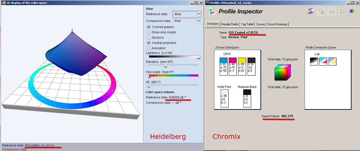

Есть две коммерческие программы, которые вычисляют объем цветового охвата цветового профиля - Heidelberg Color Tool и Chromix Color Think. Причем между собой эти программы в результате не сходятся. Так для профиля фогра 39 Color Tool дает 409009 куб. dE а Chromix - 402279 куб. dE. Разница в 7 тысяч. Математика вычисления охвата профиля чрезвычайно громоздка, поэтому такие расхождения вполне простительны. Обе программы даже по несколько секунд тормозят, пока считают охват.

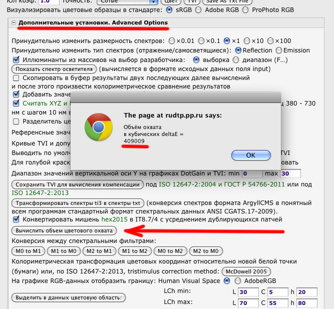

Так вот собственно теперь спектральный калькулятор http://rudtp.pp.ru/spectralcalc.php так же умеет считать объем охвата в кубических deltaE.
Объем охвата, вычисляемый спектральным калькулятором, ближе к результату от Heidelberg. На рисунке - вычисление по данным из targ профиля фогра39. Можно было сделать ближе к Chromix, но Heidelberg я больше уважаю.
Для вычисления объема цветового охвата достаточно всего 8 патчей, включающих белую точку (бумагу) и самую черную точку. Цветные патчи для CMYK - 3 чистых краски плюс три бинара и для RGB - три чистых канала плюс три пары. Обычно все эти патчи содержатся во всех шкалах и тесткартах - именно они задают в цветовых профилях границы охвата. Специально отбирать 8 нужных патчей не надо - калькулятор сам отберет нужные среди введенных данных тесткарты или контрольной шкалы.

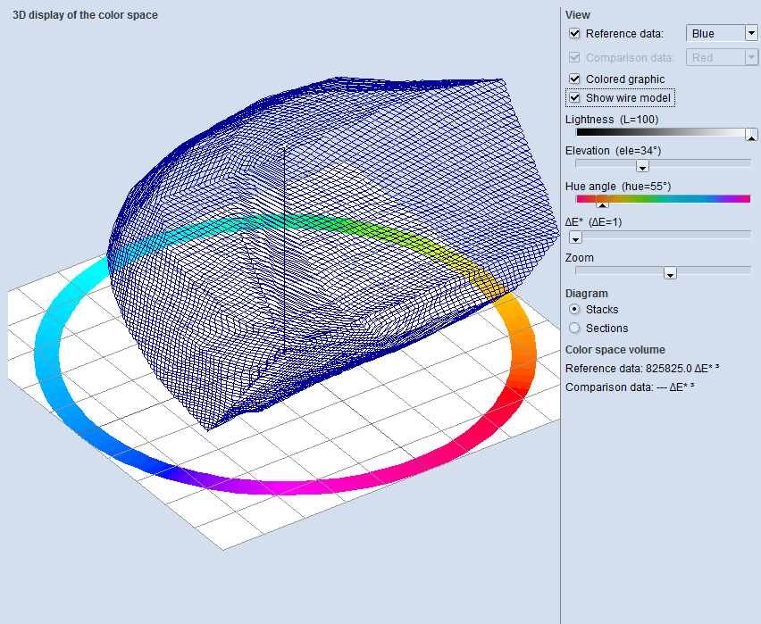

Epson Stylus 7900 Pro (CMYKOG).
Чернила фирменные, бумага - Epson Standart Proofing Paper
Colorspace volume - 825825.0 кубических ΔE
Реакции: colorprint, mihas и sasa

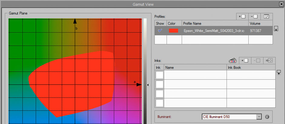

ColorTool мой RGB-output профайл "отказался" считать. Только CMYKовские "хочет".
А вот Color Engine Pilot (ESKO) подсчитал таки -> 971387
А что этот Esko говорит про профиль ISO Coated v2? Не завышает? А то цифры не очень достоверные. Может поправочный коэффициент нужен?
@Intruder
За цмик спасибо! То что надо. Как раз сверюсь на разных охватах с Color Tool и при необходимости внесу косметические изменения. Цмик для чернил K3 Vivid Magenta выложу тоже для сравнения капельку попозже.
Пишет такую цифру -> 470177. А вот ColorToolBox -> 409009.
Расхождение заметное, но пока не знаю какой программой исчо посмотреть...

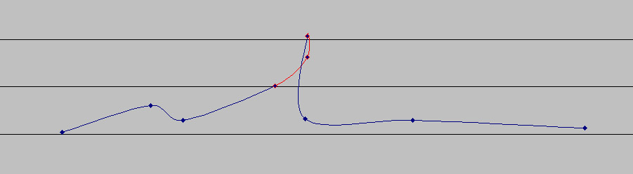

Посмотрел повнимательнее на Эпсоны и офсет, все как и предполагал с их светами и дополнительными красками:
Красные точки - эпсоны x800, x880, x900, у них охват заметно больше, чем вычисляется по фигуре из 8 вершин, и эти точки выбиваются из тренда.
С офсетом совпадение от самого маленького до самого огромного практически линейное, у меня фактор погрешности 1.05. Так что я этот фактор для офсета просто учту, ну а с эпсонами - строим профили. Либо держим в голове фактор 1.05 для x800, 1.1 - x880, 1.15 x900. Фигуры из большего количества точек не охота вычислять, а долго фундаментально выяснять по циклу в миллионы оборотов для большой тесткарты а не маленькой шкалки, какая точка принадлежит к охвату а какая нет пока не охота.
