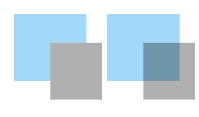

Ок. А что получится, когда в этом режиме 40% циана лежит под 40 % блэк?

Я про то, что
Разве это так? Разве канал1 + канал2 не есть взаимодействие?
Нет, они независимы.
То есть если ты разделишь изображения на каналы и поканально умножишь и снова обьединишь - результат (по идее) не изменится.

Каналы друг от друга независимы
Относительно.
Ты ведь не станешь спорить, что на этой картинке есть, мягко говоря, некоторые отличия?
