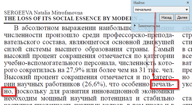

У меня вот какой вопрос: ведь нужно чтоб по файлу работал поиск. А если у меня текст с переносом, то поиск не работает. И какой тогда смысл во всем этом?

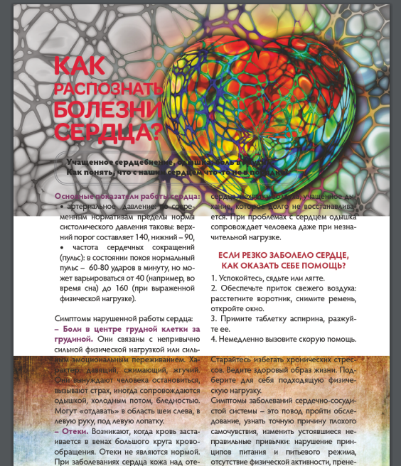

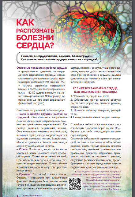

Ребят, помогите, пожалуйста, "вылечить" PDF для отправки обязательного экземпляра. Дизайнер-верстальщик благополучно слился, сказав, что он сверстал и для типографии файл подготовил, а в этом количестве ошибок он не разбирается что-к-чему.
Сам PDF-файл
Список ошибок:
  • Для всех подмножеств шрифта формата CIDFont, упомянутых в рамках соответствующего файла, словарь дескриптора шрифтов должен включать поток CIDSet, идентифицирующий, какие CIDs присутствуют во вложенном файле СIDFont, как описано в cпецификации PDF Таблица 5.20.
  • Компонент DeviceCMYK может использоваться только тогда, когда файл имеет вывод намерений OutputIntent PDF/A-1, который использует цветовое пространство CMYK.
  • Если ключ SMask появляется в словаре ExtGState или XObject, его значение должно быть None.
  • Для всех подмножеств шрифта Типа 1, упомянутых в рамках соответствующего файла, словарь идентификатора (дескриптора) шрифтов должен включать строку CharSet, регистрируя названия символов, определенных в подмножестве шрифтов, как описано в cпецификации PDF, Таблица 5.18.
  • Следующие ключи, если они присутствуют в объекте ExtGState, должны иметь следующие значения: ca - 1.0
  • Следующие ключи, если они присутствуют в объекте ExtGState, должны иметь следующие значения: CA - 1.0
  • Объект Group (группа) с ключом S со значением Transparency (прозрачность) не должен включаться в форму XObject.
  • Следующие ключи, если они присутствуют в объекте ExtGState, должны иметь следующие значения: BM - Нормальный или совместимый
  • Словарь XObject не должен содержать ключ SMask
Если перегнать файл постранично в JPG а потом снова собрать как PDF, то большинство ошибок уходит, но две остаются:
  • Номер объекта и номер поколения разделяются однократным символом свободного места (пробела). Номер поколения и ключевое слово obj разделяются однократным символом пробела. Каждому номеру объекта и ключевому слову endobj предшествует маркер EOL. Каждое ключевое слово obj и endobj следует за маркером EOL
  • Компонент DeviceRGB может использоваться только тогда, когда файл имеет вывод намерений OutputIntent PDF/A-1, который использует цветовое пространство RGB.
