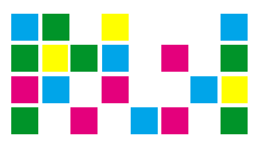

Всем привет! Можете подсказать не очень дорогую и не сильно геморройную технологию?
Задача — на стеклянную витрину наклеить некий разноцветный паттерн (квадратики, кружочки...).
3-4 цвета. Плёнка скорее всего по каталогу.
Как это сделать, если перемешиваются разные цвета?
Мне говорили что-то про монтажную плёнку.
Если есть ссылки почитать — буду очень рад.
P.S. При печати на прозрачной плёнке элементы выглядят очень блёкло.
Поэтому вроде как такой вариант отпадает.
Хотя может есть какие супер-чернила? ))
Площадь обклейки может быть метров 20 длиной и 1-1,5 м высотой
Режется на плоттере цветная самоклеющаяся пленка и потом на монтажку, а с монтажки на витрину.
"Давай чебурашка ты понесешь чемоданы, а я понесу тебя"©:)
Монтажка в данном случае ничем не поможет. Элементы все большие и с разных пленок. Уж проще сразу размечать на витрине.

"Супер-чернила" - это (возможно подойдет в Вашем случае) УФ-печать с кроющим белым.
Думаю, лучше обратиться за консультацией к специалистам и не пытаться изобрести велосипед.
Ровно, да еще и без пузырей поклеить подобное на вертикальную поверхность - уже задача непростая.

Одно дело один цвет переклеивают монтажкой. А у Вас они разные. Поэтому размечать по витрине и переклеивать.
А сами квадратики выбрать из просветной серии по цене Вас устраивающей.
Подрезать на плоттере.
И да пользоваться монтажкой нужен навык, вроде все просто. А как кинешься, то криво то пузыри.
У меня номер квартиры/бокса гаража все оракалом из отходов, если чё:)

Монтажка тут не поможет. Как разметить витрину под поклейку - тоже сходу сказать не смог, маркеры и т.п. - советовал не использовать, потом на просвет видны будут. Как вариант - наклеить "сетку" из длинных полосок монтажки как ориентир для квадратов...
Работа в любом случае ювелирная.
Белые УФ-чернила - сомнительное решение. С обратной стороны витрины будет белая плашка под цветными квадратами, просвечиваться будет слабо, не будет "эффекта витража".

Почему все решили что цветные элементы должны быть прозрачные? Я понял по-другому-прозрачная пленка нужна для возможности изготовления методом печати, чтобы все "НЕЦВЕТНОЕ" было прозрачным, а цветное "ПОЯРЧЕ". Поэтому если печать - на прозрачке, а если аппликация - прямо на стекло.
И что? Для того монтажка и есть, чтобы на нее переносить с разных пленок, а потом отлеплять на поверхность нужную.
В 90-х я как раз работал в конторе, где подобная аппликативная наружка делалась. Режущие плоттеры, Оракалы и все такое прочее. Собирали на монтажку все (да, разных цветов и пленок, как ни странно) и клеили витрины, автотранспорт и тому подобные крупные объекты. Не нужно строить теорий там, где есть практика.

TRANTOR, в данном случае монтажка никак не поможет. Она удобна, когда выбирают много разных мелких элементов с цельного листа, порезанного плоттером.
Здесь же другая ситуация. Элементы крупные. Проще сразу квадраты на стекло клеить, чем вначале располагать на монтажке, а потом переносить.
