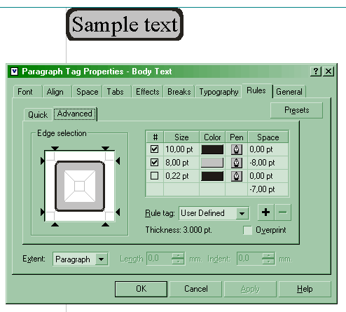

Есть такое исходное задание: в теле текста отдельный параграф необходимо обрисовать рамочкой - это легко сделать rules настроил и порядок, но надо чтобы углы были закругленными :angry: И вот тут начинается самое инетерсное в Вентуре есть стрелочки Arrows там же в rules, но добавить новую, такую как надо (с закруглением) не получается, а из стандартных нечего выбрать и поменять их толком никак! Что тут можно поделать? (Отдельное окошко под этот параграф так же не желательно, таких параграфов очень много)
Ответ: ОБРАМЛЕНИЕ ПАРАГРАФА
Ну, ежели оверпринты не нужны, то можно так (вместо серого белый!).
    6.7 КБ · Просм.: 1 235

День начался хорошо! Углы у рамки удалось закруглить! Спасибо тебе огромное Johan! Остается только протестировать, а так вроде все работает!
