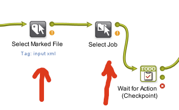

Как я понимаю вы выбираете Xml файл, откуда смартами берете информацию. Но следующим шагом вы выбираете Job, поэтому если смарты привязаны к выбранному файлу xml, то они не дадут информации уже нужной.

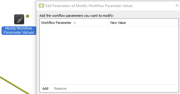

Рекомендую сделать так. ВЫделяете XML файл. Чрез тикет установки параметров запоминаете нужные данные в параметрах воркфлоу:
Потом подставляете параметры воркфлоу куда нужно, не привязываясь к выделенному файлу. Они теже смарты, но начинаются с имени wfp.

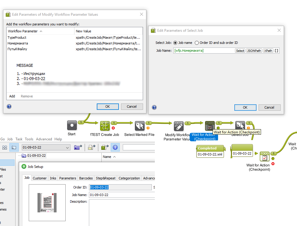

Да, я уже пробовал через wfp, данные в переменные подгружаются, но при выборе и использовании их результата нет!
Select Job не выбирает нужную папку их ее параметры, может как-то можно принудительно JobURL назначить значение папки?

а Не подскажете , как можно в эско присвоить значение на прямую:
job URL = wfp.Номермакета
что-то типа такого можно как-то реализовать?
при чем если я даже на прямую выбираю номер job в тикете Select Job все равно не выбирает папку и не дает доступа к JP

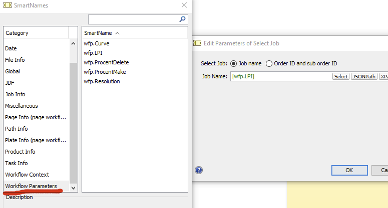

на вкладке смартнеймов можно использовать параметры workflow:
но по логике эта таже хрень:

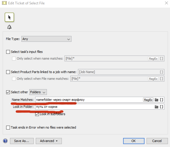

может вам попробовать выбрать вручную (через тикет) папку?
перед этим запомнив параметры:

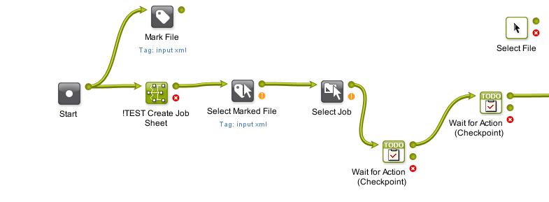

Ни как не могу добраться и получить параметры job,
Select Job - тоже не пашет.

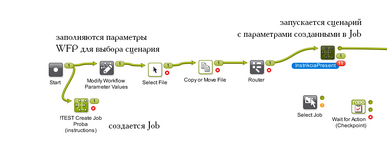

Надо, наверное, вернуться к началу. Понять как происходит процесс.

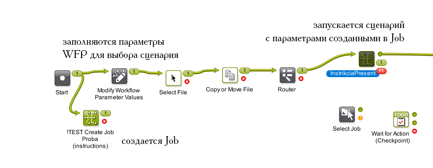

1. в горячую папку попадает xml файл
2. Запускается воркфлоу, который получает определенные данные из этого файла.
3. На основе этих данных создается job.
4. после создания job'a в определенной (где определена?) папке должен быть создан файл.
5. и потом что-то происходит.
Порядок действий правильный?
Если да тогда покажите скриншотом что у вас происходит в шагах 1-4.

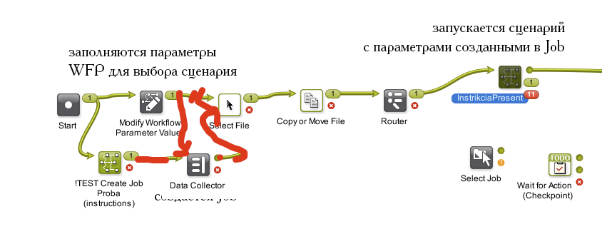

Есть подозрение, что у вас макет начинает создаваться раньше, до заполнения joba.
на момент запуска сценария Instrikcia, Job уже создан и файл копируется в папку Job'а но параметры в запускаемом сценарии не подтягиваются и не видны

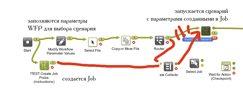

P.S. Единственный пока найденный вариант - в сценарии создания job в тикете Creat Job на вкладке Advanced вызывать нужный сценарий
И как не странно - это работает: сценарий запускается, ход сценария виден в taks job и все переменные подтягиваются как при запуске сценария из папки Job

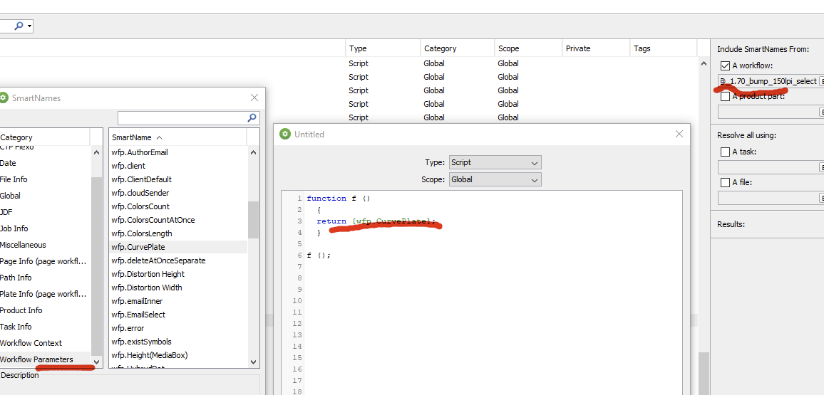

У вас не подтягиваются параметры по причине, что их возможно еще нет.
Надо быть уверенным, что они созданы. используйте тикет data collector:
или так (просто не знаю где и что у вас выбирается):
