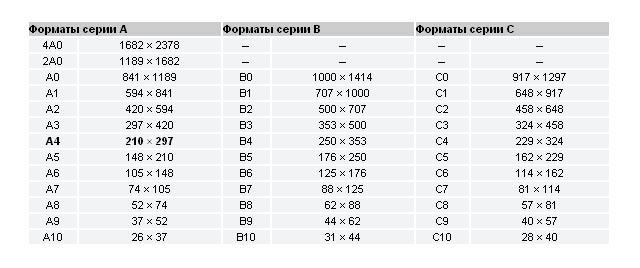

Это ошибка.
А4 - это чётко 210x297 мм
Прописано в мировых ISO и в российских ГОСТах

Ответ: Обрез файла PDF (уменьшение размера) в PitStop
Alien сказал(а):
Это ошибка.
Я в курсе. Это как я понимаю послеобрезной формат?
