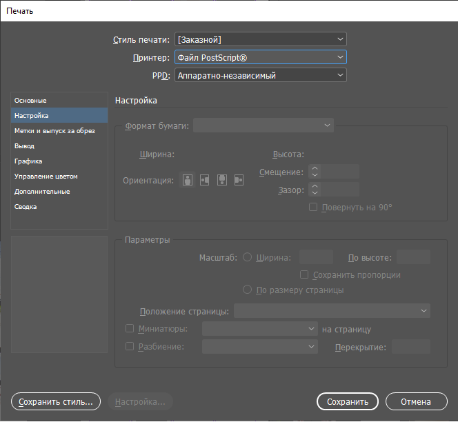

Где-то в процессе указан неверный размер листа. Если через в печать в .ps, смотрите какой размер листа указан.
PhonkX
9
InDesign блокирует настройки печати. Нужно ли их тогда в макете изменить?
PhonkX
9
Попробовал изменить в макете - результат тот же.

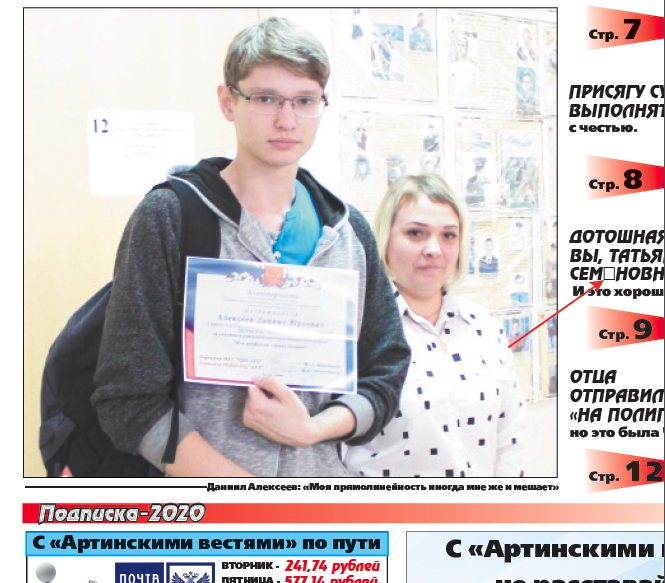

газетка, конечно, страшная аж жуть.

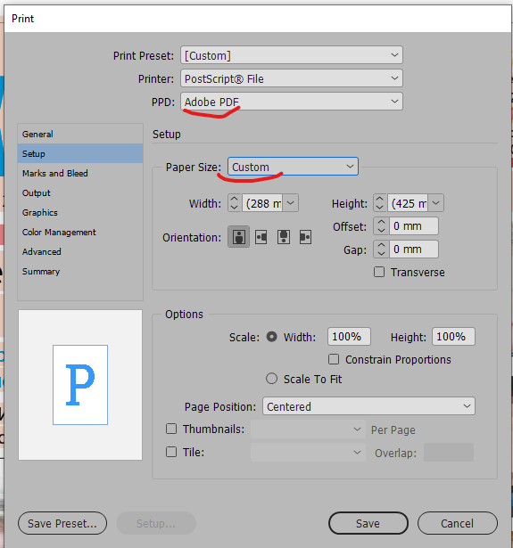

когда PPD найдёье - проверьте вывод)
у вас буковки пропадают
Реакции: ~RA~
PhonkX
9
После добавления Adobe PDF 9 всё стало, как и должно быть. Всем большое спасибо!
