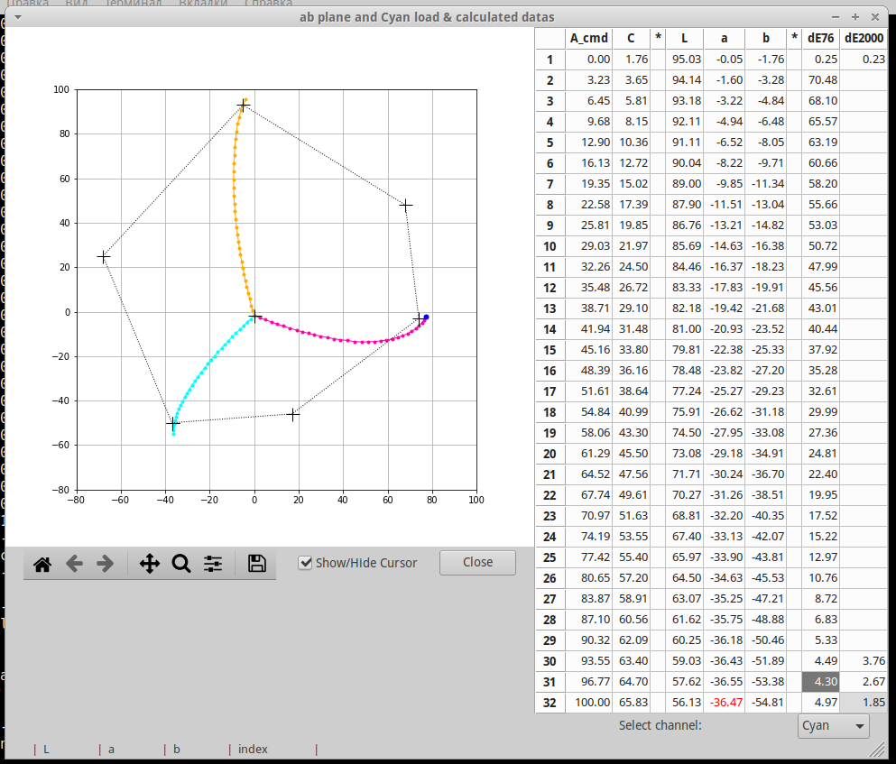

Выложил наборчик для сабжа на случай, если в Рипе отсутствуют адекватные для этого средства. Для разных китайских и не только поделий бывает весьма полезно.:)
Предлагаю добавить колонки C(hroma), dE76 и dE2000. Примерно так, как на скриншоте.
В Excel можно спокойно реализовать. Так легче будет принять решение где резать.

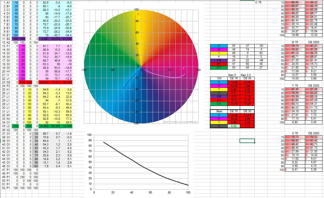

Я немного файл Сергея изменил под себя, как раз добавив dE76 и dE2000 и настроив индикацию зелёным и красным если дельта в допуске или нет. Втом числе дельты по лимитам показывают на каком лимите дельта меньше. Но файл работает только с плагином дельт для экселя.
