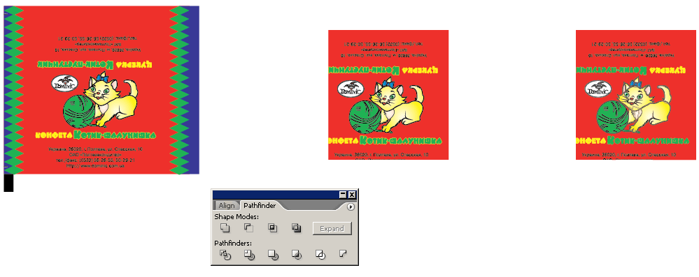

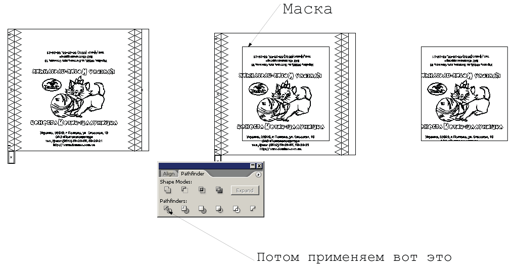

См. скриншоты. Второй в режиме outline.
И еще потом выделить ве объекты без заливки и обводки и удалить.

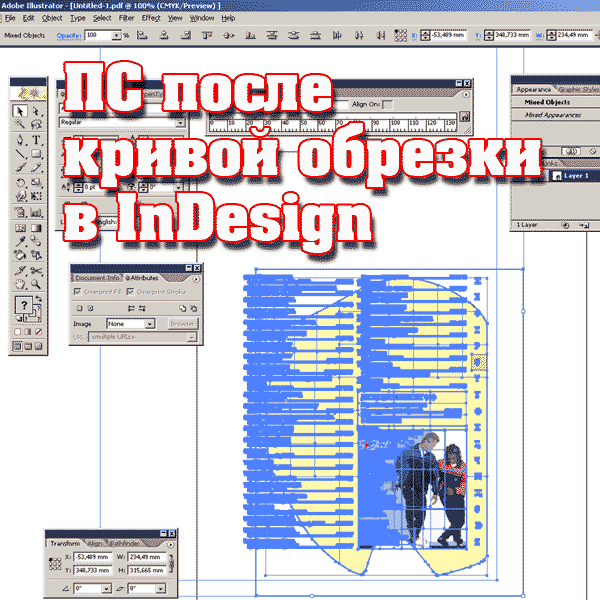

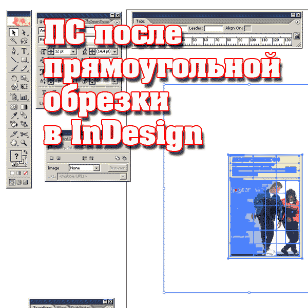

Попробуйте сделать бокс (фрейм в индизе). В него кинуть вашу карту и расчепятать в пс - я думаю если в карте проблем нет, все отлично обрежется. Я так делал когда мне нужно было вытянуть модуль из готовой верстки каталога типа Желтых страниц. Само собой разумееться там векторов на одном А4 было тьма-тьмущая - три столбика текста 7 пунктов скривленного + пара модулей. Люстра вешалась, а корел отказывался работать с пдфом. Зато индюк без вопросов схавал pdf, там я кропировал нужный модуль распечатал в пс а потом открыл его спокойно в люстре... (можно конечно было в акробате страничку разобрать, но лениво было)
Более простого способа не вижу, т.к. вверху написали что разные инструменты добавлюют свои ненужные мелочи - то обводку убирают то еще что. У данного способа 1 проблема - обрезанное скорее всего будет нередактируемо

Но как видите при кривой обрезке проблемы остаются... жаль конечно - но он не режет объекты а прячет их.
Хотя в принципе по болту ведь прячет он только те которые своей како-либо частью попали на контур обрезки, а то что за контуром он отправляет далеко и надолго нафиг...
