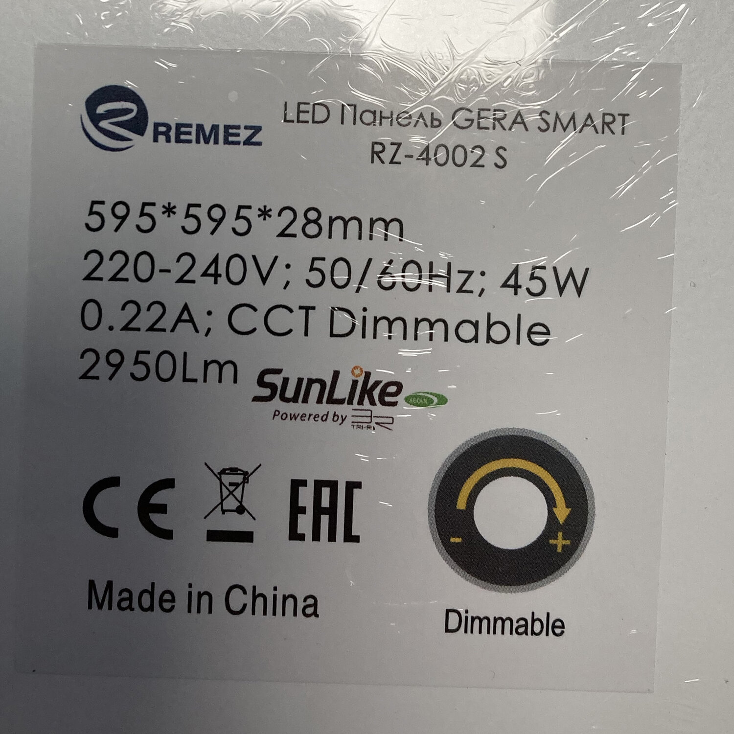

Как раз на них и «прицелился». Есть только проблемка. Новые модели потолочных — RZ-4003 S (TAUBER) только по предзаказу в большой партии.
P.S. Заказал три штуки Gera Smart RZ-4002 S с драйверами/диммером. К сожалению драйвер с управлением с телефона уже не был доступен, но ничего, обойдёмся пультом :) . Как доставят и установят — отпишусь

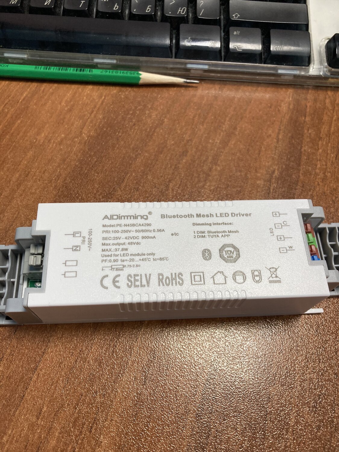

Кстати, наши электрики никак не могут настроить/подключить драйвер с диммированием для светильника, вот такой: AIDimming PE-N45BCA4290. Вроде как управление через Bluetooth. Может есть у кого опыт подключения таких драйверов/диммеров?
Не диммируется?
При подключении всех контактов не горит никак. Только если один контакт подключен (на светильнике их 3 — синий, желтый, коричневый). Не сбрасывается Bluetooth — не мигает свет как указано в инструкции к мобильному приложению. Соответственно приложение не находит светильник (хотя как устройство — видно среди других «синезубов»)
Про диммируемость RZ-4003 S ничего не написано, 4001 и 4002 недиммируемые ) в S же должен быт свой какой-то контроллер встроен
Вот контроллер самого светильника не находится
Как я понял они бывают с диммированием и без
