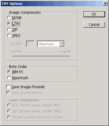

Может быть у тебя галочка "Save Transparency" не активна?
Тогда у тебя нет прозрачных пикселей.
Слева: опции сохранения для TIFF когда в файле нет прозрачных пикселй.
Справа: прозрачные пиксели в изображении присутствуют - галочка "Save Transparency" активна.
    7.3 КБ · Просм.: 1 186
    7 КБ · Просм.: 1 212
