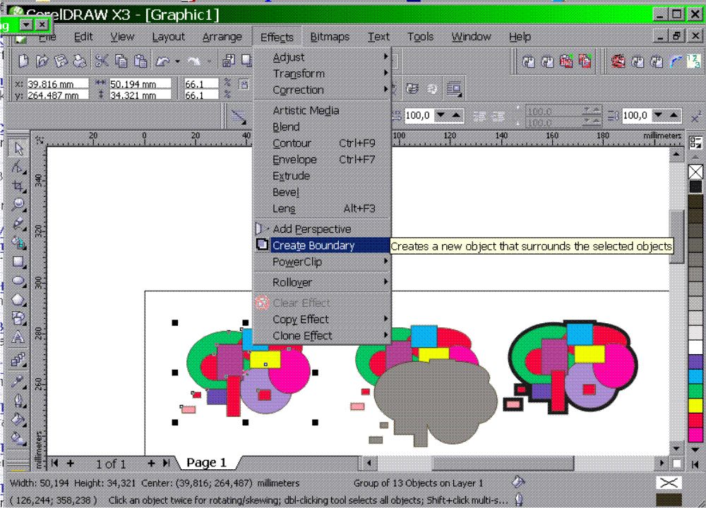

Доброго времени суток, форумчане!
вопрос такой:
надо обвести разом группу объектов (некоторые с обводкой некоторые без, у каждого свои заливки и т.д.) как поступить?
Ответ: обводка группы
если я правильно понял задачу, то поможет Create boundary.
Подробности на скриншоте.

нууу... в моей иллюстрации быть может Вэлд и поможет, но если в группе будут фото или другие "не простые" объекты?

denisgrim, а X3 делает эту штукенцию (Boundary) со всякими объектами?
В таком случае да, тринадцатый будет удобней. В руках не держал.
Да! Он делает это любыми объектами, в том числе и с фотографиями, кисточками, и просто вектором! Только что сам проверил функцию, дабы ненароком не ввести в заблуждение коллег - работает! :)
