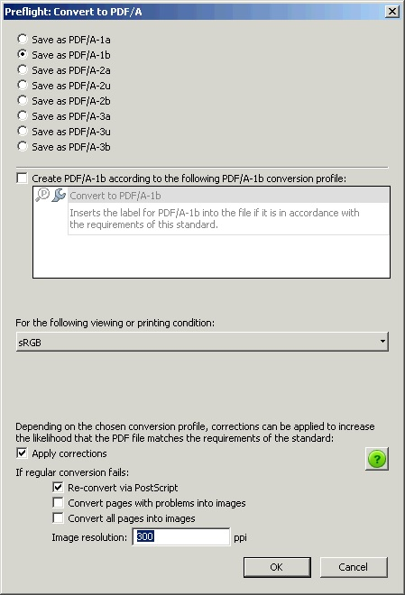

Что насчёт опций? Где "не сокращать знаковый состав" ?? У самой РГБ только вот это имеется:

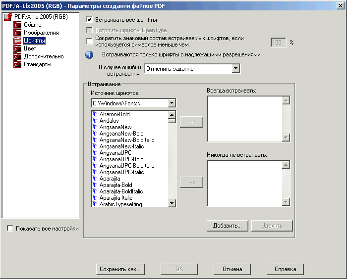

Вот собственно те самые настройки дистиллера, отсутствие которых в акробате несколько смутно терзает... :(
Вот вы сами и ответили на свой вопрос, поздравляю!

Смущает только то, что в дистиллере есть настройки "не сокращать знаковый состав", а в акробате их нет, просто сохранение в PDF/A-1b.
Сборка PS в PDF работает через Дистиллер. Ставите в нем нужные настройки, перезапускаете его, проверяете сохранились ли они, как умолчательные, запускаете в Акробате сборку из нескольких PS.
