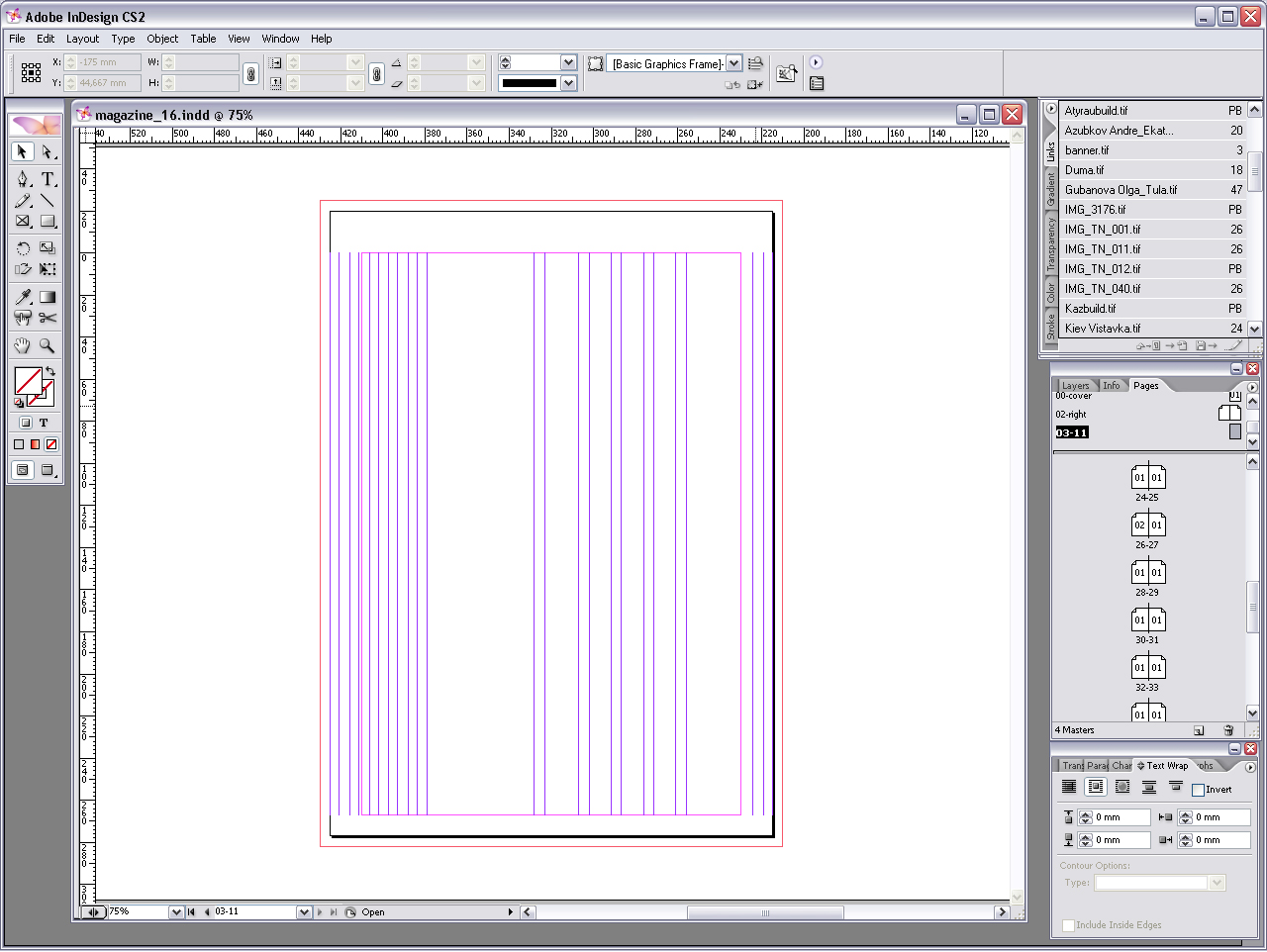

По теме: не удаляются линейки, помогите пожалуйста - может быть ошибаюсь не линейки совсем - в прикрепленном файле превьюшка. Спасибо заранее!

Layout/Margins and Columns/Columns/Number ???

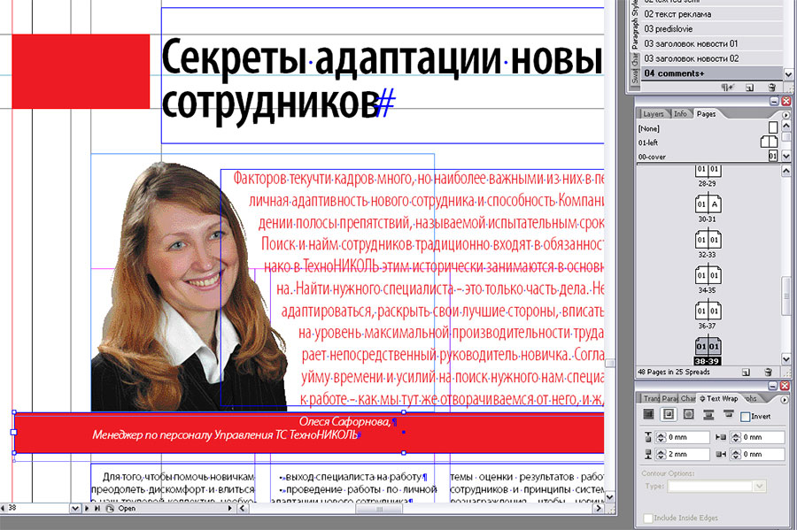

Профи, подскажите, пожалуйста. Ситуация: необходимо вокруг фотографии задать обтекание текста - задала, но это обтекание соответственно влияет на все окружающие объекта. Внизу подпись - имя и должность - и на нее тоже влияет - можно ли сделать так (и как) - чтоб на этот объект обтекание не влияло - мне нужно чтоб надпись стояла ровненько под фотографией. Не ругайтесь - читаю библию - не могу найти (( Спасибо за помощь заранее!
