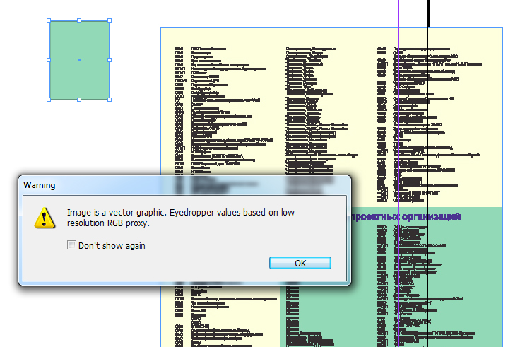

Не вылазит такое предупреждение разве? Когда пипеткой тычешь?
Оно не просто базируется на RGB оно еще и цвет присваивает RGB твоей плашке

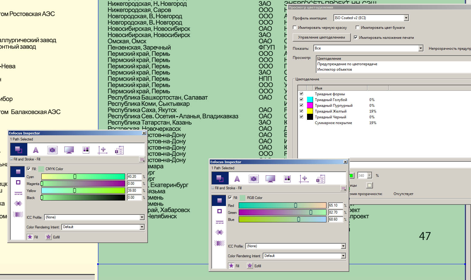

Самый верный по цифрам - это как у меня на скриншоте. Сразу увидишь где что, оверпринты, rgb и т д

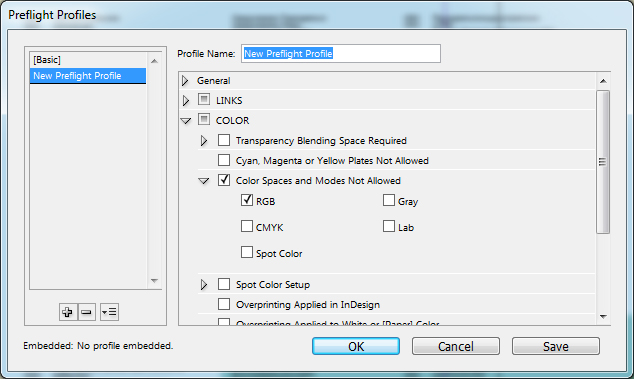

Ну сделай префлайт в индизайне чтоб про RGB сигналило всего-то галку поставить
