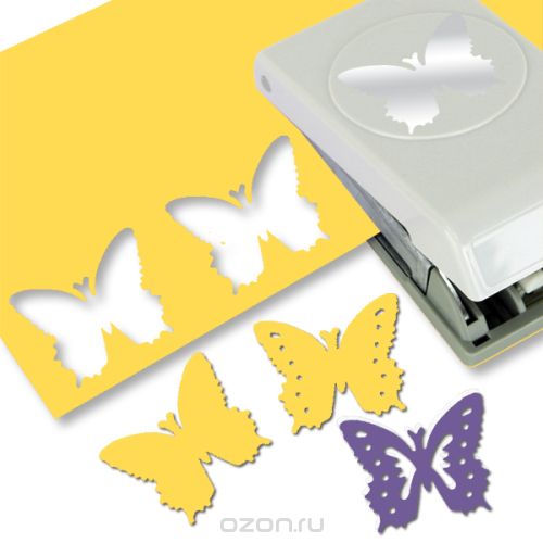

Может предложить заказчику поменять концепцию? :)
Не ставить печати, а делать вот такую "высечку" (у дочки такие дыроколы есть)?
Вряд ли кто подделывать будет.
