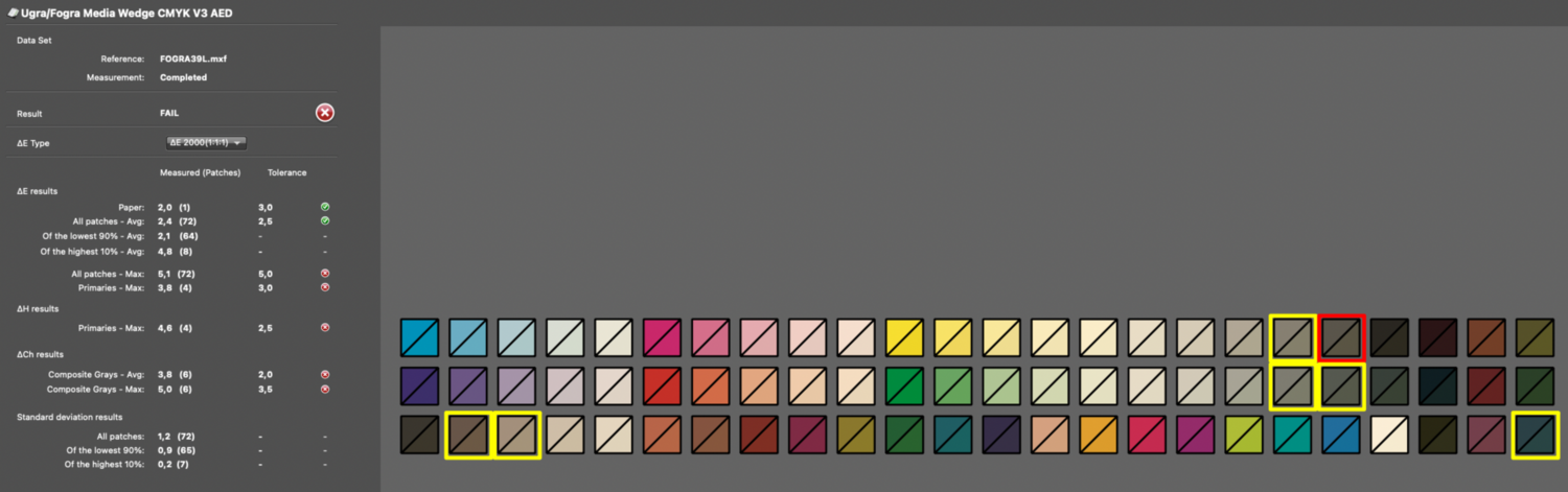

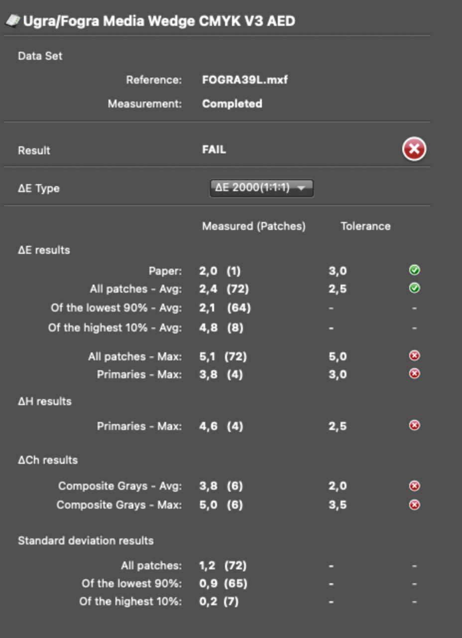

Что касается цветопробы, Самостоятельно я ее я делаю, (пока таких навыков нет, чтобы создать профиль) и не совсем пойму правильно ли я проверил шкалу Fogra Media Wedge V3.0a Proof в i1Profiler
И правильно ли я выбрал шкалу для измерений (в конце названия AED)?
Типография в качестве рабочего профиля указывает Iso_coated_v2_300_eci. Я правильно ли выбрал референс Fogra39L.mxf? или его надо выдирать из этого профиля?
И можете прокомментировать результат? Надо обратить внимание на это типографии, и попросить перестроить профиль? )
Не возьмусь комментировать результат офсетной печати только по дельте. Постройте графики колористики и градационных кнопками Цвет и TVI в спектральном калькуляторе - это будет корректной оценкой тех или иных отклонений в печати. Немного обсуждалось здесь.
