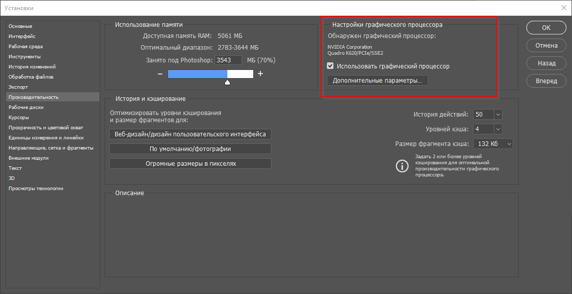

В папке с фотошопом есть файл sniffer.exe - попробуйте его временно оттуда удалить, из-за него у меня фотошоп с видюхой не знакомился (что обвел красным - там было пусто). Может быть он и память прячет еще
У меня кстати 6гб памяти, а фотошоп видит 5гб...

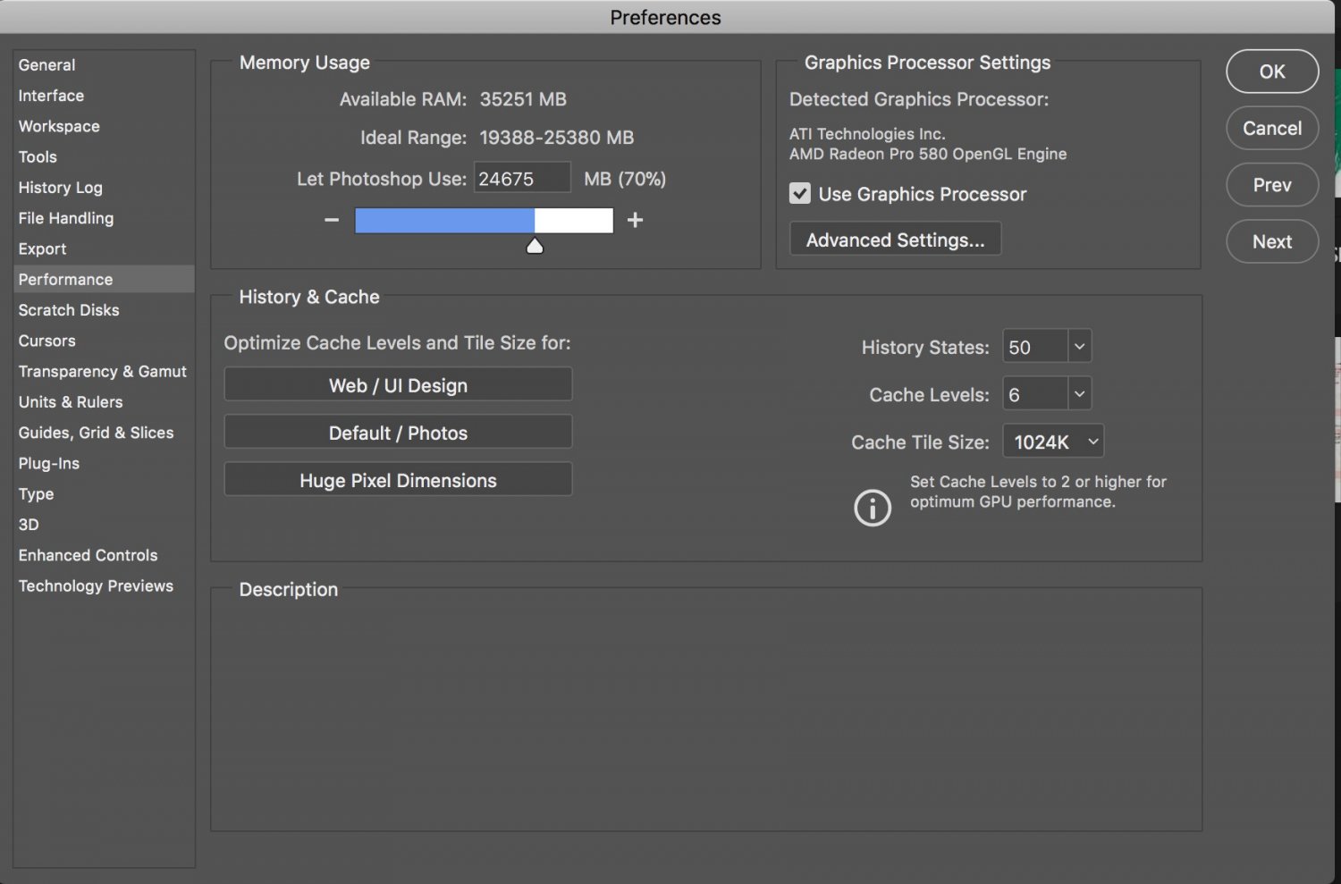

У меня CS5 и СС2017 видят примерно 14,5 гб из 16

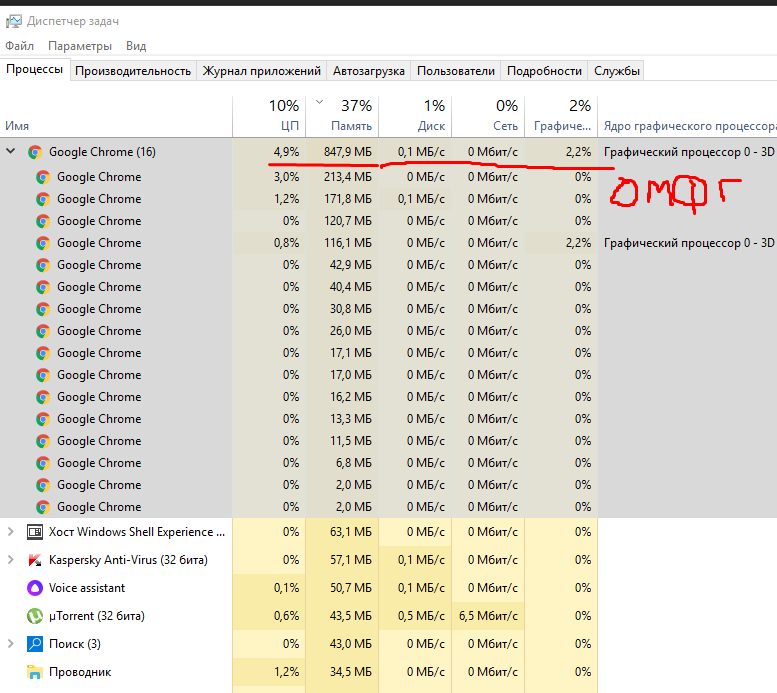

ps Посмотрел на свою память и офигел - занята ровно половина '8()' Теперь придется копать куда столько уходит. Ну не то чтобы жалко, но стало интересно чем заняты 8 гб из 16 когда не запущено жрущих приложений. Системе столько не надо хром конечно прожорлив но не настолько же! 'hmmm'
запущена только одна вкладка %8 гуглоиды оправдывают быстродействием, мол все для вас для комфорта, но хром тормозит при старте! Блин давно бы с него съехал только инфу жалко. Запаришься вспоминать пароли-логины.
