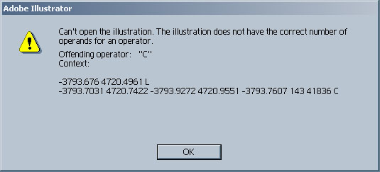

Сделал макет. На следующий день пытаюсь открыть вот чё выдает. Превьюха в винде отображается, даже ACDSee показывает, а ил не открывает. Что это?

файл большой? пришли может?

Можно попробовать акробатом выковырять или еще есть такой прием: запускаешь AI > File/Open и в окошке не открывая сам файл выделяешь его и копируешь, потом создаешь новый документ и вставляешь.

Да тяжеловат. Почти 50 метров. Да и дома к тому же. Вечером приду попробую как Fog Patch предложил.
Но хотелось бы разобраться что это.

В последней строке, что на скриншоте, должно быть шесть чисел с четырьмя цифрами после запятой (в смысле, после точки). Так вот, в шестой по счёту группе цифр точка отсутсвует.
