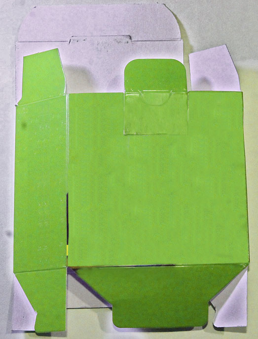

Подскажите как называется тип такой коробки, у кого-нибудь есть такая схема высечки?

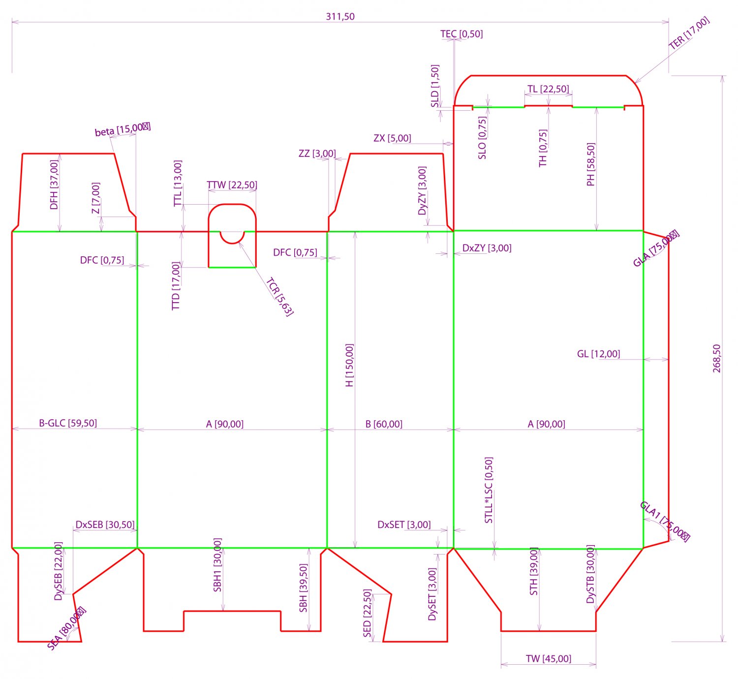

Намедни один форумчанин представлял свой онлайн-сервис коробкороения. Найдите и воспользуйтесь.
Самосборная, 1 или 3 точки склейки (надо крутить в руках).
Как писали выше - на сайте есть ссылка конструктор.
