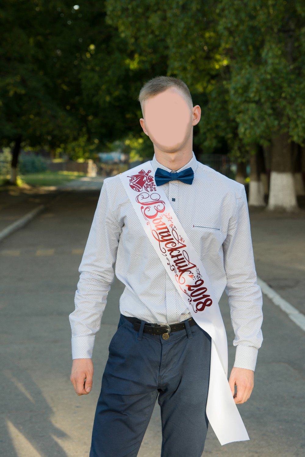

Имеется куча фотографий с выпускного. Большая часть из них испорчена каким-то шумом (как в прилагаемом файле). Можно ли с уверенностью определить, на каком этапе появился этот шум - в процессе съемки из-за не удачных установок в фотоаппарате, или позднее, при обработке в фоторедакторе? Прилагаю фото (только лицо стер) и теги из фото до того, как было стерто лицо.

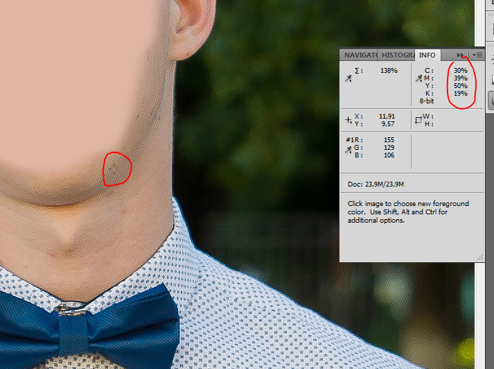

это не шум, а какой-то "муар"... скорее всего результат обработки либо в фотике, либо в фоторедакторе...
а снимки ДО обработки в фоторедакторе так же выглядят..? походу, в с каким-то фильтром в редакторе перегнули...

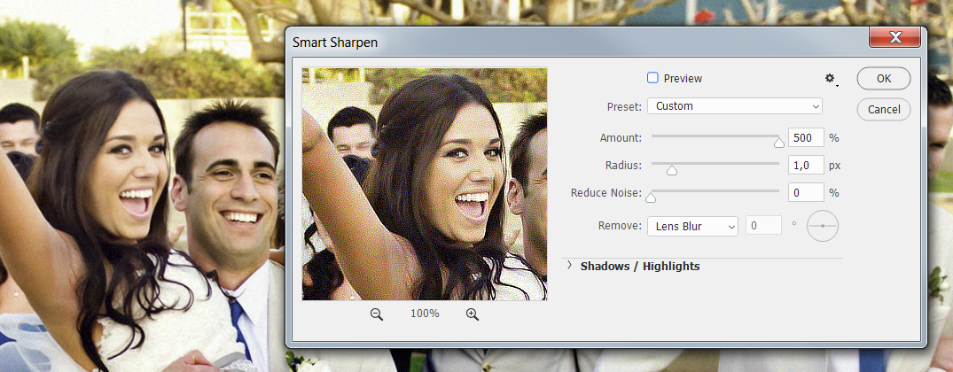

перешарпили на обработке, например Smart Sharpen

Хорошо конечно было бы увидеть оригинал, но думаю это таки сам фотоаппарат - "Дополнительная обработка изображения - Нормальный процесс"
Эти снимки пришли от фотографа, поэтому не понятно, от куда шум-муар. Если это обработка в редакторе, можно требовать переобработать, а если это результат съемки, уже не переделаешь. Точнее, переделать можно, но с какими-то потерями в резкости, наверное. В EXIF видно, что была обработка в фотошопе, но фотошоповский ли это эффект - не ясно. Шум такой характерный, я надеюсь, что-кто-то знающий сможет определить его "в лицо".

Шум – результат обработки. На шум аппарата не похоже.

Для условий съемки в примере в современных зеркалках ничего радикально нового нет. Шум там не от матрицы.

Запросите необработаный файл, все станет понятно сразу.
На какой формат фото печататься будут? На небольшом может и незаметно все это будет.
