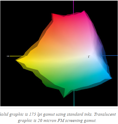

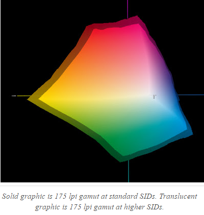

А какие есть основания не верить если У НАС есть клиент, которому не нравится "слишком большой" охват СТАНДАРТНОГО офсета??? Тоже false? Разве невероятна ситуация, когда один макет печатается крупной конторой в разных типографиях и странах, и они они возмутятся, что одна из типографий "выделилась" и напечатала с бОльшим охватом, и это изделие выбивается из ряда идентичных на одной полке? Вы видели стандарт печати сименса? На все тиражи обязательно ставить их шкалу типа GrayConM. Если dЕ больше заданной - тираж возвращают. И неважно, что эта дельта из-за бОльшего охвата. На коробках майкрософта тоже видел контрольные шкалы для замера.
Насчет 2-3% - думаю всё же побольше.
Вот охват с завышенными плотностями:
Стохастика:
Высокоинтенсивные краски:
Будет время - побалуемся с этими вариантами. Тогда можно и профиль построить, посчитать объем.
Да вы посчитайте прямо на ходу, можно профиля не дожидаться:
С завышенными плотностями не так выглядит охват как на рисунке, здесь клиент впервые видимо проекцию ab увидел, что умудрился ее на 90 градусов развернуть. Доверия на 3 копейки к таким рисункам. Или в качестве референса взят слишком маленький накат просто. При завышенном накате евротриады или тех же красок эпсон маджента в плюс уходит, а здесь она все в минусе - это два маленьких охвата сравнены, оба ниже стандарта.

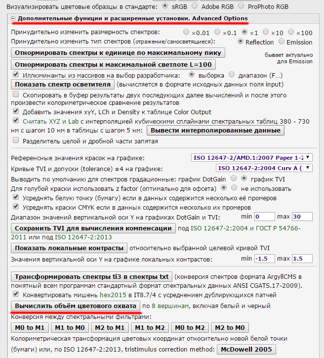

Возвращаясь к теме плотностей... Можете посоветовать, как пересчитать координаты цветов-референсов для печати на бумагах и картонах, сильно отличающихся от стандарта?
Особенно, для отбеленных бумаг с айваном без фильтра М1. И у аксиса тоже нет М1 (якобы с ним падает стабильность на сырых красках).
Да в общем могу только посоветовать попробовать формулы tristimulus correction method из ISO 12647-2:2013. Я их включил в спектральный калькулятор - в спойлере дополнительных функций кнопка McDowell2005. Это колориметрический пересчет всех цветовых координат оттиска относительно нового оттенка бумаги: берем фогру 39 например или просто 4 краски из нее и бумагу - итого 5 патчей, жмем кнопку McDowell, вводим цвет своей бумаги - получаем на ней пересчет координат красок. Гейдельберг в Колортуле считате абсолютно так же, там тоже есть возможность поправить именно так координаты всех красок под новый цвет бумаги. Но мне кажется в спектральном калькуляторе будет проще и быстрее, я просто уточняю что математика та же. То есть в сложных случаях мы должны по идее дорого и сердито строить с нуля собственный профиль, но на практике можно обойтись (и я обходился вполне корректно и все отпечатали нормально) просто поправкой бумаги в имеющемся профиле. А вам тут вроде и профиль не нужен - я так понял прикинуть, какими должны быть краски по стандарту на сильно отличной от стандарта бумаге.
